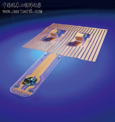

    图1   FPC的功能集成:座椅加热/座椅占用识别技术的集成
    厚度只有100μm的FPC(Flexible Printes Circuit)二维薄膜扁排线非常柔韧、结实,既可用于强电连接,也可用于电子零部件的弱电连接。在FPC二维薄膜扁排线中,可以制造、配置上LED发光二极管、电阻和电容传感器,例如配备薄膜发热元件、接近开关或者座椅占据状况传感器。由于FPC有着很好的柔性,因此这种电缆可以在弧形的三维平面汽车部件中使用。

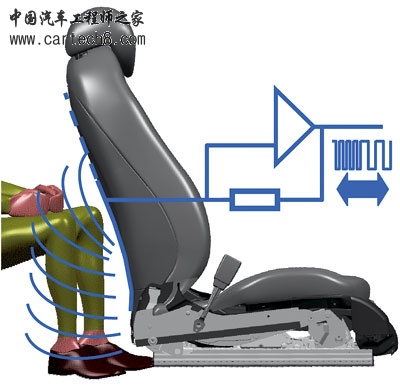

    今天,这种与Intedis公司一起研发的产品正在进行二次开发。例如,电容式照明开关或者防夹伤保护装置:当后排座椅有人时,或者有可能挤碎后排座椅上的物体时,安装在前排座椅靠背上的传感器就会“感知”到这一情况,中止前排座椅向后调整,而传统的电路板技术在这里就无法应用了,因为它几乎不可能安装在三维弧形的座椅靠背中。
