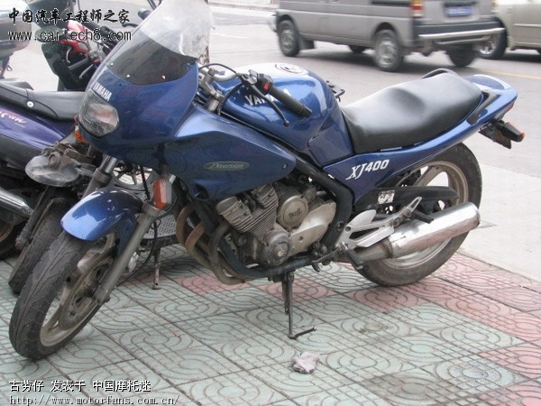

小弟的YAMAHA---XJ400《是XJ,不是XJR》化油器老化了,怎么修也修不了,加上这车要用电子油泵,可怜我车车的电子泵给给烧了!郁闷啊!因为这车型太过旧款了,找了好久都找不到合适的化油器!想请问一下高手们:这车一定要用原装的这种化油器和电子油泵吗?
有修车的朋友建议我用四个CG125的化油器,请问高手:这行得通吗?因为这车本身油箱低,要用电子油泵,别的车的化油器是平的,我的是斜斜的,   就上述问题,能否改用四个CG的化油器上去!还有一个问题就是,我车本身的油箱低,要是改用四个CG化油器行的话,还要用电子油泵吗????
朋友说我的化油器三角针的底座磨损了才导致停车的时候汽油倒流,换了三角针和底座就应该没问题了!这也是个问题,我在网上问过一下,好多人都说阀座不能拆,一拆就变形,只能慢慢修正,那是真的吗?
希望有车友能告诉我,或者有没有其他更好的办法~希望能有好心人指点指点!!!

    改用汽车12伏油泵,三角针的底座磨损的机会很微50年也不会磨损,更换三角针就OK,有时油面过高也会漏油的
