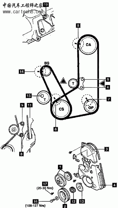

HYUNDAI 车    型:Sonata 1.8/2.0/2.4
年    款:1988-1996
发动机代码:G4M,G4-P,G4-S
拆卸
正时皮带
1.支撑住发动机。
2.拆卸:
发动机支座支架
辅助传动皮带
交流发电机
水泵皮带轮1
曲轴皮带轮2
正时皮带盖3和4
3.顺时针转动曲轴,直到凸轮轴链轮、曲轴链轮和机油泵链轮正时标记5、6、7均对齐。
4.拧松张紧器螺母9和螺栓8。朝水泵移动张紧器。稍稍拧紧螺栓8。
5.拆下正时皮带。
平衡轴皮带
1.如前所述拆下正时皮带。
2.拆卸:
曲轴链轮12
曲轴链轮导向垫圈13
3.确保平衡轴链轮正时标记4对齐。
4.拆卸:
平稳轴皮带张紧器15
平衡轴皮带
安装
正时皮带
1.确保正时标记5、6、7均已对齐。
注意:为检查机油泵链轮是否正确定位:从气缸体拆下塞子10。在孔内插入一个8mm十字螺丝刀。确保螺丝刀从气缸体表面插入60mm。如果螺丝刀只能插入20mm:转动机油泵链轮360°。再次插入螺丝刀。
2.从曲轴链轮起,按逆时针方向安装正时皮带。确保链轮之间无张紧轮侧的皮带是张紧的。
3.拧松张紧器螺栓8。
4.拧紧张紧器螺栓8。
5.拧紧张紧器螺母9。
6.顺时针转动曲轴一圈。确保曲轴正时标记6对齐。
7.如前所述拧松和拧紧张紧器螺母和螺栓。
8.用手压皮带▼处并将皮带推离张紧器。检查皮带背与正时皮带后盖边之间的是否为14mm。见图中11。
9.如果不是这样:重复张紧程序。
10.按与拆卸相反的顺序安装部件。
11.拧紧曲轴皮带轮螺栓17。拧紧力矩:20-30牛顿米。
平衡轴皮带
1.确保平衡轴链轮正时标记14对齐。
2.装配平衡轴皮带张紧器和皮带。
3.顺时针将皮带推向张紧器。拧紧螺栓15。
4.用手压平衡轴皮带▼处。皮带应当挠曲5-7mm。
5.如果不是:重复张紧程序。
6.安装:
曲轴链轮导向垫圈13
曲轴链轮12
7.将曲轴螺栓16拧紧至108-127牛顿米。
