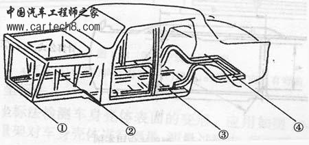

  (1)控制点原则。车身测量的控制点用于检测车身损伤与变形程度。车身设计与制造中设有多个控制点,车损鉴定时可以根据各控制点之间尺寸的变化判定车身的损伤程度及修复工艺和方法。承载式车身控制点如图10?6所示。?
 图10?6车身控制点示意  第一控制点通常在前保险杠或水箱框架支撑部位①,第二控制点一般在前悬架支撑点②,第三控制点在车身中间相当于后门框部位③,第四控制点在车身后悬架支撑点④。?

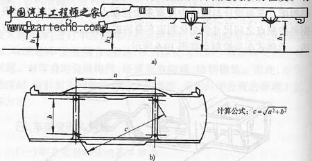

  a)车架各控制点的测量;b)水箱框架的测量  测距法是最简单、实用的一种测量方法,可以直接获得定向位置点与点之间的距离,通过测距来体现车身构件之间的位置状态。测距法使用的量具有钢卷尺、专用测距尺等。?
  如图10?7所示,车架变形可以运用测距法进行测量。将所测得的数据与图纸或相关技术文件进行对比,确定变形的程度。有些数据需进行必要的测量后,再根据几何关系,利用三角函数法或勾股定理进行相应计算得出,如图10?7b)所示。

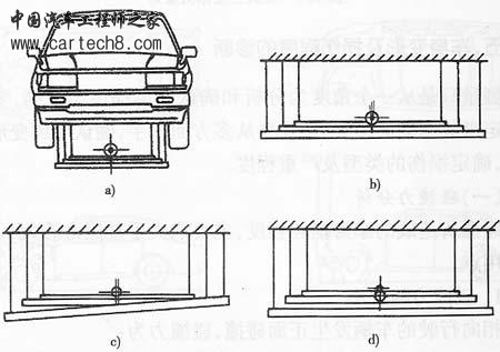

  发生碰撞事故后,车身的变形往往是很复杂的,涉及各个方向,形成综合性变形,用测距法反映问题就不够直观。但使用定中规法,就可以比较好地解决这类测量问题。使用定 中规法需要注意的是,要根据具体情况有针对性地做好对称性调整。否则,会影响到测量的准确性。?
  在使用定中规检测车身变形时,根据定中销是否发生偏离及偏离方向,判断车身是否发生变形及变形的状态。如图10?8所示为定中规法测量示意。?
  图10?8用定中规检测变形?
a)正常;b)水平方向上有弯曲;c)扭曲;d)垂直方向上有弯曲

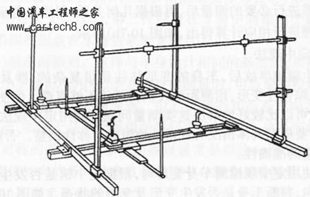

    3. 坐标法?  用坐标法检测车身壳体表面的变形。应用如图10?9所示的桥式测量架对车身壳体进行测量,测量过程中,根据需要随时调整测量架与车身的相对位置,使测量针接触车身表面,从导轨、立柱、测杆及测量针上读出所测数据。
?  图10?9桥式三坐标测量架
