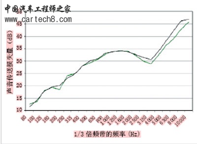

图1  以厚度为5mm的单片玻璃 (绿色曲线)为参照物,20℃时,由2.1mm玻璃层/PVB /2.1mm玻璃层(黑色曲线)构成的标准挡风玻璃的声音传送损失量

用PVB制成的钢化玻璃和标准挡风玻璃具有不同的声音传送损失量(STL)但类似的声透射性(见图1)。虽然PVB胶片能减少玻璃的符合频率下垂,但该现象仍然存在,并与质量定律产生很大偏差。在频率为1500~5000Hz的范围内发生时,就能听到风噪声并严重干扰语音识别度。

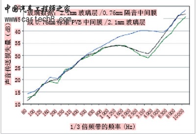

图2  以厚度为5mm的单片玻璃(绿色曲线)为参照物,隔音中间膜 (蓝色曲线)和标准PVB中间膜(黑色曲线)在20℃时的声音传送损失量
首孚信Q系列产品是首诺公司开发的新型隔音级别中间膜,可以在设计新型挡风玻璃夹层时显著改善标准挡风玻璃在隔音性能上的不足(特别是吻合效应和共振时),从而降低车厢的噪声级别,提高整体声音质量。此中间膜用于挡风玻璃,可改善玻璃的阻尼特性,使其不容易受到入射声的影响,并使吻合效应最小化。
通过比较隔音挡风玻璃与标准挡风玻璃的声传递特性(见图2)发现,隔音中间膜对玻璃的吻合效应具有重大影响。当标准中间膜使钢化玻璃的声音传送损失量提高3~4dB时,隔音中间膜的声音传送损失量则可超出标准膜7~8dB。因此,对吻合效应的抑制有利于减少风噪声和外部空气传播的噪声。

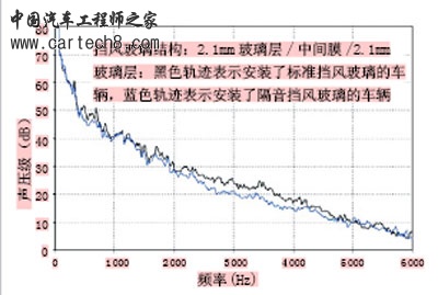

为了进行精确的降噪对比,研究人员先后对装有标准挡风玻璃和隔音挡风玻璃的四门轿车、SUV车型和小型货车的前排座位顶部空间的噪声声压级别进行测试。所有测试车辆均采用气动引擎,在高速轨道上进行,且气候条件良好。首先记录下车辆的基准数据;然后再以隔音挡风玻璃替换标准挡风玻璃,并在测量前风干24h;最后,安装好标准挡风玻璃并再次测量车辆基准数据。车辆运行速度为80~161km/h,速度增量为16km/h。当车辆以速度96km/h行进时,隔音挡风玻璃可降低风噪及公路噪声达6dB;另外,在低频至中频范围内,噪声级别也明显降低(见图3)。安装隔音挡风玻璃后,清晰度指数(AI)可增至7,Zwicker响度可减少2宋。当车辆以其他速度运行时,其降噪和音质改善的效果也与之类似。
图3  车速为96km/h时,2007道奇SUV的前排座位顶部空间的车内噪声声压级

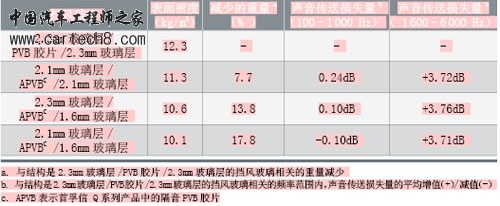

试验表明,较薄的隔音挡风玻璃的隔声表现要优于较厚的标准挡风玻璃。标准夹层玻璃的表面密度为12.3kg/m2,隔音夹层玻璃的为11.3kg/m2。尽管隔音夹层玻璃重量轻、厚度薄,但它在质量控制的频率范围内的隔声效果可与较重的标准夹层相媲美,且在高频率范围内能减少符合频率下垂现象和隔断更多的噪声。这主要归功于隔音中间膜的高阻尼特性。上表列出了几种隔音挡风玻璃的结构和减重的潜力。
