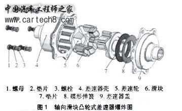

轴向滑块凸轮式差速器主要由差速器壳、差速器盖、差速轮、滑块以及碟形弹簧等组成,其结构如图1所示。

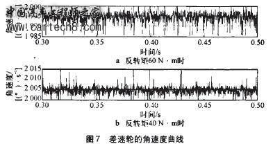

2.3.1 发动机排量为500 mL.螺距为84 mm时的仿真与分析在30~140 N·m范围内,各组合反转矩下的仿真统计结果看出,当合反转矩在50~110 N·m范围内,反转矩差≤24 N·m时,差速器在各合反转矩下基本卜都能正常差速运行。图7是两轮的合反转矩为100 N·m时差速轮的角速度曲线,其中图7a、图7b添加的反转矩分别为60 N·m和40 N·m。
由图7可以看出,轮l的角速度在1 995(°)/s上下波动,而轮2的角速度在2 005(°)/s上下波动。在ExceI中输出O.30~O.50 s范围内两差速轮的角速度值.并计算其平均角速度得:ω1=l 994.472(°)/s,ω2=2005.488(°)/8,其平均值为l 999.98(°)/s。因此,可以认为,当两轮的合反转矩为100 N·m,且转矩差为20 N·m时,能够正常差速,并且ω1+ω2=2ω0。

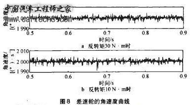

仿真中发现,如果差速轮合反转矩降低到40 N·m时,差速就不明显了。图8是两轮的合反转矩为40 N·m时差速轮的角速度曲线,其中图8a、图8b添加的反转矩分别为30 N·m和lO N·m。由图8可以看出,两差速轮的角速度均在2 O00(°)/s上下波动;输出两轮的角速度值后,所求得的各差速轮的平均角速度与滑块角速度的差值均不超过O.1%。因此,可认为当两差速轮合反转矩减小到40 N·m时.差速器基本上就不再差速了,而足以直线状态运行。

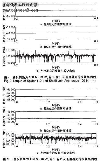

仿真结束后,分别输出差速器壳、差速轮的反作用转矩曲线,图9、图lO分别就是左右轮合反转矩为100 N·m、110N·m时,轮l、轮2及差速器壳的反作用转矩曲线,其中图a,b分别是轮l、轮2的反作用转矩曲线,图c是差速器壳的反作用转矩曲线。
在Excel中分别输出、并计算两图中差速器壳的反作用转矩平均值,结果分别是100.47 N·m和110.78 N·m。根据作用力和反作用力的关系,轮l、轮2及差速器壳的反作用转矩,即是它们各自的驱动转矩。设由主减速器传给差速器壳的转矩为%,分配给轮l、轮2的转矩分别为L和疋。由曲线图和计算结果分析得到两轮的驱动转矩符合下列关系

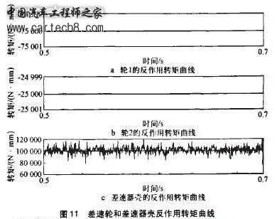

在仿真中还选取发动机排量为500 mL.螺距为120 mm的差速器模型作为仿真对象。图11是发动机排量500 mL.螺距为120 mm,两差速轮输入100 N·m合反转矩时,差速轮和差速器壳反作用转矩曲线,其中罔a.b分别是轮l、轮2的反作用转矩曲线,图c是差速器壳的反作用转矩曲线。
