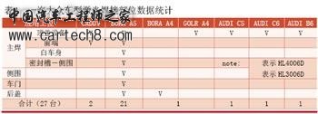

目前,一汽大众公司在Audi C6、Golf A6、宝来、速腾、迈腾、Model X等几乎所有品牌车型的车身制造过程中都不同程度地采用了激光切割、激光熔化焊接、激光复合焊接等先进的制造技术(如表1)。由于焊接部位不同,焊接接头的型式与评价标准以及焊缝存在的焊接缺陷也不同,从而导致焊缝返修标准也存在一定差别。

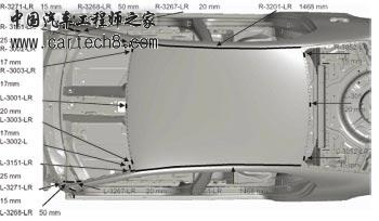

以一汽大众迈腾车身为例,车身激光焊缝总长度高达42m,焊缝的接头型式涉及顶盖激光钎焊时的对接接头、前后风窗上沿的搭接I型接头、后流水槽处的搭接角焊缝以及前端的角接角焊缝等诸多形式。由于焊缝的型式不同,激光焊接时的焊接方法、参数、评价标准和焊后返修的标准均有所不同(如图1)。
图1 迈腾车身俯视激光焊缝

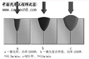

激光复合焊接将两个电弧进行复合,两个电弧相互影响和支持,形成的熔池比激光熔焊要大(如图3),因而搭桥能力更好,允许更大的焊接装配间隙。同时,激光复合焊接的熔池比MIG焊的要小。
图3 激光焊、MIG激光复合焊接及MIG焊接头成形比较

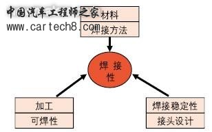

常用的激光焊接所连接的焊接材料有冷轧钢板、低于0.02%碳当量的热轧钢板、热镀锌和电镀锌钢板,一般要求钢板的材质必须符合相应的技术标准,以实现优质连接。要实现优质连接主要取决于三个要素:即设计、加工和材料。图4 给出了焊接的可能性,以及在接头设计和加工制造之间获得优质焊接接头的相互关系。除了设计的一般性原则外,诸如设计端面的处理、必要的焊前准备、焊接接头属性的描述、焊接工艺、夹紧技术、激光束的可达性、加工精度和焊后返修都起到相应的作用。
图4 焊接性与影响因素的关系
要获得较好的激光焊缝,必须依据以下原则:接头是通过焊接区的相互连接而形成,对于每一种接头型式必须考虑工件的设计要求。焊缝的形式最终取决于焊接端面的设计形式和加工准备的范围和型式。对于金属涂层钢板的使用,需注意连接区域必须设计排气通道,缝隙的设计一般根据涂层的厚度在0.05~0.2mm之间选择,也可以通过设计一定的板材角度来解决。另外,工件的夹紧设计和预处理必须确保排气通畅。

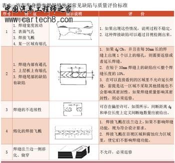

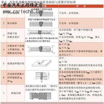

焊接接头的质量缺陷一般分为表面缺陷和焊缝内部缺陷两大类,表面缺陷一般具有可视性,内部缺陷无法目视发现,必须通过相应的技术手段观察和发现,如借助于微观金相分析等手段观察等。
2. 汽车车身激光焊接头外表面常见质量评价标准
焊缝在进行返修时需满足如下要求:注意不要影响总成的功能尺寸的变化和设计要求,返修后能保证车身总成的尺寸稳定性、较好的表面精度和较好的接头抗腐蚀性。另外,在返修时涂胶区域不允许焊接,以免造成不必要的焊接变形,影响焊接返修接头的质量。在法兰边较短(小于或等于8mm)时,或者不能钻孔返修的区域,要在搭接口使用贴角焊缝,或者在对接焊缝处用MIG或者等离子钎焊。所修复的焊缝长度必须至少等于焊缝缺陷位置的长度。在采取电弧钎焊(MIG, WIG, Plasma)等手段返修时,事先必须分析母材的焊接性,如通过拉延实验分析其屈服强度和断裂强度,通过金相手段分析其焊缝以及焊缝与热影响区的组织与形貌等。在一些特殊的不可能返修的情况下,如在连接时因热量导致总成变形的车身,根据标准用这种使母材加热的返修办法则是不允许的,必须考虑冷胶胶接的方法或其他冷加工处理方法。
