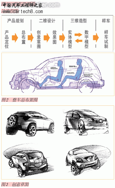

一般意义上的造型设计是从产品规划开始的,包含二维设计、三维设计、样车试制等(如图1所示)。下面就各阶段做详细介绍。

总布置设计是预先对车内各部件以及乘员坐姿等的布置,以满足功能空间要求,以及驾乘人员的人机工程要求(如图2所示)。

表达创意最直接和快速的手段是草图,草图是设计师思维创意的快速表达。草图表现的方法多种多样,彩铅、钢笔、油性笔、马克笔、色粉和电脑辅助等都可以单独或者混合使用来表现。草图是设计师记录和推敲创意的途径,往往会充满了很多设计师的主观色彩,比较随意和放松,创意也往往是新颖别致(如图3)。

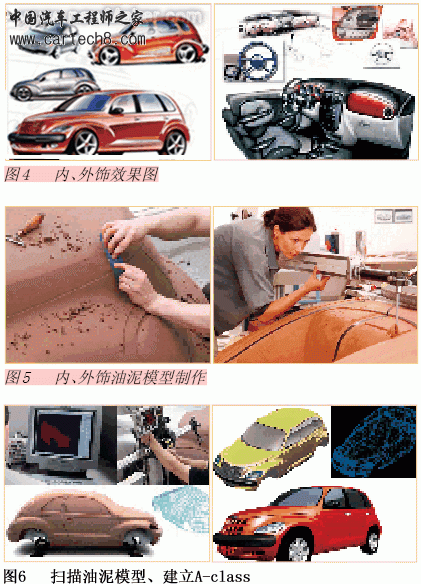

草图结束后通常会有一个内部的评审,选出几个具有代表性的造型方向进行下一步的细化工作,也就是效果图(如图4所示)。
效果图是用来指导油泥模型、数字模型和做方案展示用途,所以需要有精准的效果。比例、透视、色彩、材质都需要有准确的表达。这个时候对于草图中天马行空的创意需要有一些收敛,市场审美、价位成本、政策法规、材料工艺等等都需要被考虑周全。效果图一般分为外饰、内饰和细节效果图。效果图的表现技法也多种多样,较流行的画法是马克笔、色粉的结合使用。电脑软的应用很大程度上提高了设计的工作效率,很多设计师愿意通过电脑来完成这个步骤。

在几组小比例模型完成后,通过召开正式的造型评审会确定车型的初步造型。在造型方向确定以后就需要绘制全尺寸(1:1)造型效果图。同样,全尺寸油泥模型(如图5所示)的制作对于造型的推敲也很重要,没有什么比一个与实物等大的模型来的更加直观更有说服力的。制作等比油泥模型需要贴一组精确的胶带图,胶带图的曲线数据取自于小比例模型,通过推敲胶带图来完善汽车的曲面。全尺寸模型对曲面和曲线质量要求很高,需要细腻、光顺,这往往要很长的时间。在1:1内外模型、效果图完成后还需要有另一次正式的评审,这次评审中会针对造型、结构、工艺等有更详细具体的意见。
接下来的过程中需要将油泥模型扫描后的点云数据输入计算机(如图6所示),通常的做法是根据油泥模型建立A级数学表面,就是通常所说的A-class。因为会被用于生产,所以A-class对于曲面的造型、质量的要求更为苛刻。

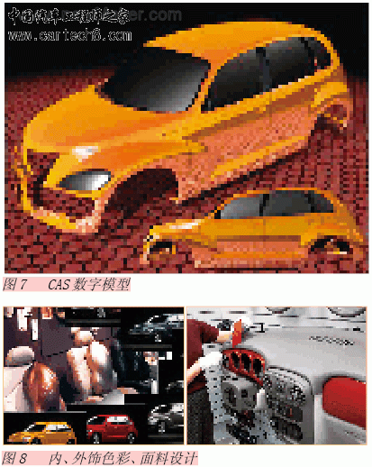

现在流行的另一种做法是效果图结束后,根据效果图的造型特征,直接在电脑中用辅助造型建模软件建立三维数字模型(即CAS模型,如图7所示),配合虚拟现实技术用于方案评审展示。方案评审完毕后挑选出相应造型,通过数控铣床铣削出全尺寸油泥模型,然后对铣出来的模型进行精细处理,在造型确定后扫描全尺寸油泥模型并建立A-class表面。

样车制作是造型开发的最后一个阶段,会将内、外饰在同一个车体中表现出来。这个制作过程还涉及到内、外饰的色彩设计,材质、面料和图案设计等(如图8所示),能如实地体现车型制造出来之后的状态。
