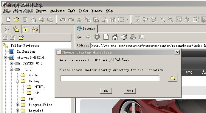

打开时就出现过这个对话框,昨天晚上还能用,今天早晨就不行了,电脑一些设置就没更改过……怎么办啊?

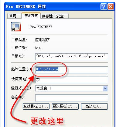

1、最简单的是更改启动文件夹,方法如下:右击你的 proe 启动快截方式,点“属性”更改下图中的“起始位置”,比如在 D 盘创建一个目录 work ,然后更改为 d:\work ,并确保在更改后的文件夹中可以创建文件夹或目录,更改前可以测试一下。

 楼主| 发表于 8-10-2008 12:02:59 | 显示全部楼层
好啊  解决了 呵呵 谢谢哈

你原来的路径里有中文。

路径里有中文没关系,但是文件名不能为中文
