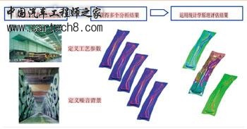

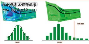

如图3所示,通过采用这一方案,用户可以对所需考察的方案设定期望达到的目标及需要考察的工艺、生产参数条件(料厚变动范围、材料性能波动范围、润滑条件、拉延筋阻力大小及压边力变化范围等)等。
图3 AutoForm-Sigma工作原理

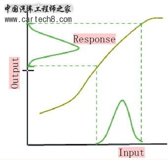

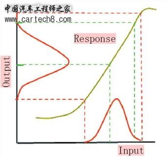

AutoFormTM -Sigma则通过其内置的4个求解器,可以得到一系列符合用户所定义参数变动范围内的CAE分析结果,这些结果构成了一个样本空间。然后,AutoFormTM-Sigma通过运用统计学原理对此样本空间进行分析归纳,就可以让用户对所分析的方案得到一个完全、彻底的认知。
AutoFormTM-Sigma的目标,是通过对用户的方案进行验证、优化,确保用户能够获得一个具备稳定性的解决方案。简言之,就是确保用户送进冲压生产线的每一张板料,都能获得一个合格的产品。

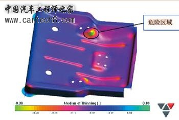

(1)评估工艺方案中的危险区域(图4)。
图4 危险区域分析

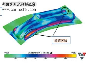

(2)评估工艺方案中对工艺生产条件变化反应比较敏感的区域(图5)。
图5 敏感区域分析

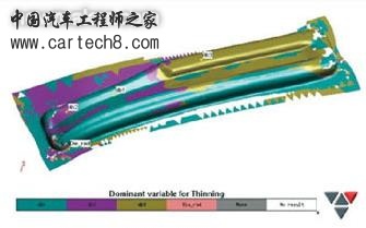

(3)在所有被考虑的影响因素中,确定哪种因素是对产品质量的影响最大(图6)。
图6 对产品不同区域质量影响最大的因素

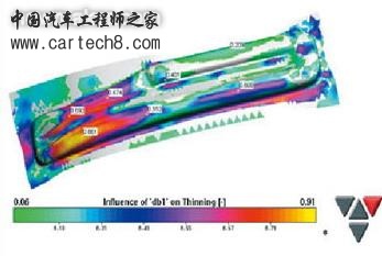

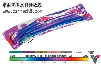

(5)考察某些因素变化对产品质量的影响。如图7所示,当参数“db1”增大0.1时,图示区域变薄率将增大1.51%(图8)。
图8 参数“db1”的变化对产品质量影响程度大小

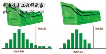

该零件工艺设计完成后,经采用AutoForm作了一次普通成形性CAE分析,结果显示良好,FLD图形也显示该件在成形过程中不会发生破裂。但在实际生产过程中,沃尔沃公司发现,该制件在绝大部分压制过程中,产品质量都没有问题,但总会偶尔出现几次废件。每次出现废件时,问题都是出在产品的同一个地方,如图9所示。
图9 该件在生产中偶尔会在图示处发生破裂问题
于是,沃尔沃公司应用AutoFormTM-Sigma对目前的工艺方案进行了生产稳定性分析。发现,该件在生产过程中,绝大部分结果都是在安全范围内,但采用该方案生产时,大约有3%左右的几率出现废件(图10)。
图10 采用AutoForm-Sigma进行生产稳定性验证
根据以上稳定性分析结果,沃尔沃公司技术部门对产品进行了修改,加大了发生破裂处产品的圆角,并对修改后的工艺方案进行了生产稳定性分析(图11)。
图11 产品更改前/后生产稳定性验证结果对比
经采用修改后的工艺方案进行生产,没有再出现以前的问题,压制的产品全部符合技术要求。
