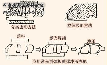

传统工艺中汽车车身零件有两种成形方法:分离成形和整体成形。分离成形方法是将大型零件分成小型单个件分别成形,然后焊接成部件,其优点是可以根据各部位的要求选择不同材质、不同厚度的材料;缺点是需要更多的工装模具和设备的投入,制造成本较高,同时焊接总成的配合精度和整车质量也有所下降。整体成形法是用整体板料直接成形大型零件。主要的优点是工装模具和设备的投入大大减少,制造成本相对较低,产品质量得到了提高;缺点是必须对零件所有部位采用相同材质和相同厚度的材料,难以很好的实现结构优化的需要。
激光拼焊板技术
激光拼焊板技术是基于成熟的激光焊接技术发展起来的现代加工工艺技术,是通过高能量的激光将几块不同材质、不同厚度、不同涂层的钢材焊接成一块整体板再冲压生产,以满足零部件不同部位对材料不同性能的要求。拼焊板工艺的出现解决了由传统单一厚度材料所不能满足的超宽板及零件不同部位具有不同工艺性能要求的工艺问题。图1为分别成形、整体成形和激光拼焊成形生产轿车侧围外板的示意图。
图1 轿车侧围外板成形方法比较

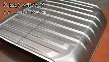

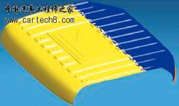

图2所示为东风中型车驾驶室整体顶盖采用激光拼焊板成功进行生产的实例,图3所示为东风重型车分离成形后焊接的顶盖总成示意图。拼焊整体冲压比分件冲压取得了明显的经济效益:模具投资由原先的490万元减少到360万元;减少了设备占用面积和操作人员数量;零件重量由于搭接面的减少而降低了0.55kg,材料利用率达到了相对最高的76.8%,材料消耗减少了5.33kg/辆。
图2 中型车一排半驾驶室整体顶盖
图3 重型车标车前后顶总成

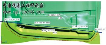

随着计算机技术的发展,已经能够应用CAE手段对拼焊板的焊缝移动规律进行更为准确的分析,这为产品设计提供了合理的依据,也为制造工艺的合理化打下了坚实的基础。图4为中型车侧围内板拼焊生产的CAE分析结果,它清晰的反映了各部位的焊缝移动量及整体拉延状况等。

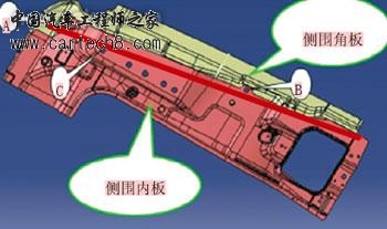

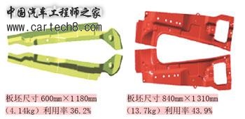

图5为中型卡车驾驶室侧围示意图,分别由料厚0.75mm的侧围角板和料厚1.6mm的侧围内板组成,分界线为图示的弯延曲线。最初工艺为两个零件分别成形再焊接成整体。按该方案相应的冲压排样及材料利用效果如图6所示。可以看出该方案的缺点是材料利用率极低,分别为36.2%和43.9%,同时零件生产工艺性也较差。考虑到两件的装配关系,初步判断如采用拼焊方式生产将有效改善产品工艺性和降低成本。
图5 中型卡车驾驶室侧围
图6 分件生产排样及材料利用效果

以图5所示的侧围为例,产品最初设计结构为弯曲的折线。以该曲线为焊缝是拼焊技术目前所不能满足的,同时该曲线在图示A/B部位会由于拉延时焊缝的移动造成小孔处可能出现0.75mm、1.6mm两种料厚,这容易导致小孔冲头的弯曲或折断,因而需要重新选择焊缝位置。

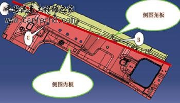

按照焊缝设定原则(1)和(2)的要求首选的焊缝位置如图5红粗线所示。该焊缝的主要缺点在于拉延时焊缝向厚料移动仍会使A孔出现不同料厚,同时由于A处凸包起伏形状较大,可能出现拉延开裂。结合图5中A、C两孔的位置关系将拼焊线调整至图7所示位置,基本满足了相关各项要求。
图7 基本满足相关要求的焊缝位置

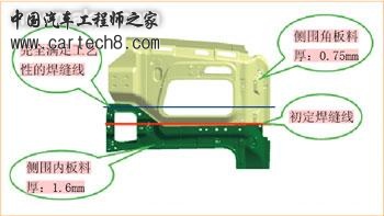

图8所示为东风某车型侧围,初步设计阶段的拼焊线如红线所示。针对该方案的CAE分析结果为焊缝沿线严重开裂(图9)。其主要原因在于图示A处靠近R角,变形剧烈。
图8 某车型侧围及其拼焊线
图9 初定焊缝位置CAE结果
考虑该件的造型特点,完全满足工艺性的焊缝线如图8蓝线所示,CAE效果良好。对比图8的两条焊缝线可以看出,完全满足工艺性的方案1.6mm厚料区明显加大,因而零件重量加大、材料消耗也明显增加,所以该方案也不是最佳的结果。

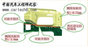

能否类比图7的方式按图10设定拼焊线呢?若按照该方案实施,将最大限度符合产品要求并大大减少厚料区域,从而降低产品成本。

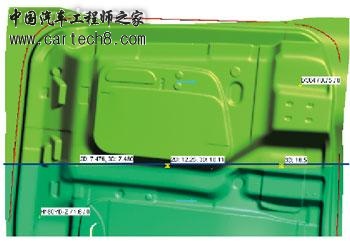

工艺分析图10方案最大的风险是台阶和斜面区域可能出现焊缝区开裂(CAE分析也印证了这一结果),需要对该区做相应设计更改。产品设计部门依据分析对相应区域做了斜面变缓和过渡处理,图11所示为经过产品优化后满足产品、工艺、成本诸因素的CAE分析结果。
图10 类比设定的拼焊线
图11 优化产品设计后满足工艺及成本的CAE结果
