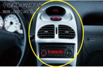

在满足哑光性方面,锦湖日丽是率先在国内开发出哑光内饰材料的公司。其中,PA/ABS HNB0270合金材料结合了PA优异的抗化学腐蚀性、尺寸稳定性和ABS良好的热稳定性、优异的抗冲击性能,从而使其抗冲击强度极高、热稳定性极佳、抗化学腐蚀性及尺寸稳定性均很好,并能够带来特殊的、表面柔和的哑光效果。通过结晶材料与无定型材料的共混,使得PA/ABS HNB0270还获得了良好的减震和吸声性能,因而非常适合汽车内饰的应用。目前该材料已被应用于标志206和凯旋等车型中。
PA/ABS HNB0270被应用于标志206的出风口面板
