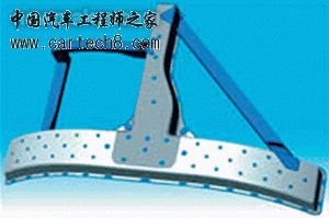

Bayer发明了一种塑料-金属的组合方法,先在2个或多个金属片上
冲出成行排列的孔,然后用尼龙进行包覆成型

Bayer开发的塑料-金属混合材料技术说明了这样的事实,即增强开口部分,U形钢制冲压片的侧向支撑作用可在很大程度上提高部件的承重强度。将经冲压制成的带有钟形通孔的金属嵌件放进注射模具中,用30%的短玻纤增强尼龙6进行包覆成型,可制得交叉肋形的支撑构件。金属和尼龙的结合是由于尼龙熔融后渗入通孔中形成“铆钉”,构成力学联动装置。由于注塑机只在一个方向开启,所以Bayer的塑料-金属混合材料技术最初仅适用于具有交叉肋形的二维结构部件。但来自Bayer的消息称,如今他们已开发出了新的技术,可用于具有多方向肋结构的部件。
虽然Bayer的混合材料结构件有开口,但其弯曲强度、轴向强度和扭转强度均好于许多闭合的结构,如盒式结构件。利用Bayer的技术,金属冲压片的壁厚和重量不仅可以被减少40%~60%,而且具有很好的承重强度。在奥迪A6的前端模块和福特Focus的格式增强体系中,该技术的应用带来了明显成效,至少降低了10%的成本和重量。

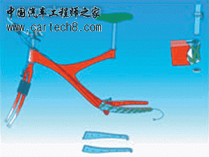

塑料-金属混合材料正在从汽车领域的应用拓展到其他市场,
例如运动器材和自行车架
