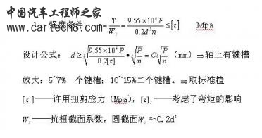

我查了好多资料,在校核轴只承受扭矩时的计算公式为
但如果材料热处理后怎样计算就不知道了。材料40Cr,热处理硬度为HRC52-58
发表于 27-9-2008 10:58:25 | 显示全部楼层
可以先根据材料和硬度查出抗拉强度和泊松比,求出剪切强度然后进行校核,不知对否请教

发表于 29-9-2008 12:45:58 | 显示全部楼层
可查热处理手册中,有各种不同的热处理后的材料的强度指标即可确定;
