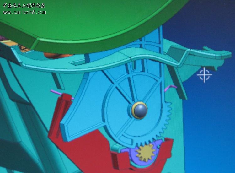

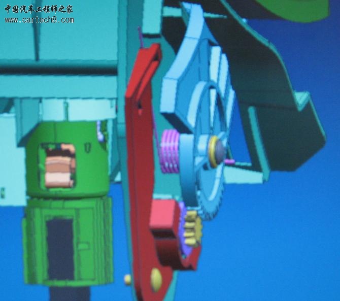

以下是我截的两张副仪表板上烟灰缸图片,不知道他是怎么实现按下去---就烟灰缸打开了----在按一次----又可以关闭,其齿轮之间是怎么运动的,是如何实现的,望大虾指点!!

我来说一说工作原理,不知对否.一个弹簧变形后如果改变支点的方向后它会向不同的方向释放,在这里按钮就是用来改变支点的方向.使弹簧关闭或打开烟缸.这个装置它没有阻尼装置.弹簧释放较快.使关开烟缸时有撞击声.如果加装一阻尼装置烟缸会较慢打开或关闭而无声响.不知说得对否楼主最好回个帖.

关于楼主的问题,我个人的意见是:
1、弹簧是用来提供产品运动的动力的;
2、而齿轮与阻尼是保证产品运动中的速度与性能;
3、关于开关的功能有多种设计效果达到的(如安装锁扣零件、迷宫等结构),而在这两张图片中没有办法给你说明!

三楼说的是非常有道理的,上面两个图只能看出阻尼器和弹簧的工作原理,看不出开关。
据个人经验此件的开关应该在和盖板的连接处。 这种结构很多 。

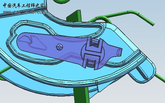

迷宫结构
我在UG中做过迷宫结构的运动,能做出来,不过调整太麻烦了

对于烟灰缸的开启和关闭功能基本上都是采用锁扣和迷宫两种结构。
迷宫结构在实际产品中比较难调整,容易失效;
锁扣结构比较好,但成本较高。
