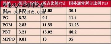

表1 2007年工塑料在汽车行业中的应用比例

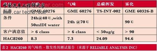

PC/ABS 工程塑料具有很多 优点,比如耐热,能满足115℃长时间的热存放要求;极佳的耐冲击性,而且发生冲撞後的碎片为韧性断裂,不伤害人体;同时它也有很好的尺寸稳定性。PC/ABS目前在仪表板上的应用已经很成熟,但随着汽车工业的发展,对内饰产品的环境和安全要求也越来越高,因此需要材料有更低的气味挥发,更好的耐冲击性。材料供应商针对这种需求,已经提供了更好的解决方案,不断推出气味更低、更耐水解、流动性更好、在低温及热老化後具有更优异的多种冲击性能产品,比如SABIC基础创新材料推出的Cycoloy XCY620、Bayer公司推出的T85XF、锦湖日丽(kumhosunny)公司推出的HAC8260(测试报告见表2)等产品。

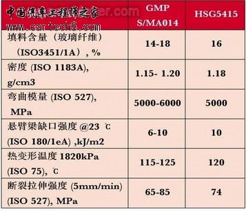

SMA/GF材料有加工流动性好、固化快、成型周期短的特点,熔融指数(MFI)达到 8(265℃×5kg)以上,可满足复杂形状仪表板的成型需要;由SMA/GF材料得到的制品尺寸稳定,材料收缩率仅在0.4%左右;它良好的耐热性(115~125 ℃),符合中高档轿车仪表板的要求。
在中国,这种优良材料的巿场一直被国外材料供应商所垄断。从上世纪90年代後期开始,陆续有国内研究院和公司进行开发,但一直没有得到产业化,直到近期,锦湖日丽(Kumhosunny)开发成功并巿场化。其产品HSG5415具有低气味、低排放的特点,高达8级的气味等级满足了GME60276的要求,同时总碳散发低至15.8μg/g。
表3 HSG5415的基本物理性质
