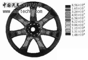

计算结果显示,车轮在静载作用下整体应力水平不大,较大应力部位出现在轮辐根部连接处,应力均小于材料的许用应力,说明该车轮在静载情况下是安全的,图4为车轮在某个载荷作用下的等效应力分布图(单位:Pa)。

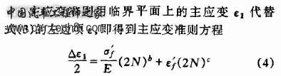

在进行疲劳寿命汁算时,预测精度既依锁于精确的有限元模型和应力、应变响应的正确模拟,又依赖于损伤模型的合理使用。几何形状比较复杂的零部件危险截面部位经常受到多轴疲劳载荷的作用,即使在单轴载荷作用下其局部仍可能处于多向应力状态。目前广泛采用的多轴疲劳损伤模型是临界平面法,该方法基于断裂模型及裂纹萌生机理,认为裂纹发生在某一特定平面上,疲劳损伤的累积、寿命预测都在该平面上进行,具有一定的物理意义。确定临界平面的方法有多种,根据不同的损伤参量可以得到不同的判断准则,工程上常用的损伤模型有主应变准则、最大剪应变准则和Brown-Miller准则。对于脆性金属一般采用主应变准则,即认为裂纹首先出现在承受最大主应变幅的平面上。在具体使用时,常采用简化方法,将复杂的应力、应变转化为最大主应变幅平面上的等效应力和等效应变,再借助成熟的单轴疲劳分析方法计算零部件在多种载荷作用下的疲劳寿命。该铸造铝合金轮毂材料是A356,属于脆性材料,在疲劳寿命分析时比较适合采用主应变准则。

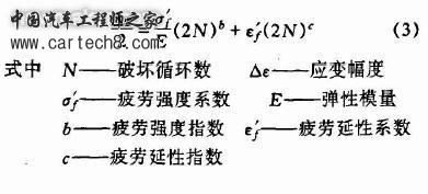

单轴疲劳的应变-寿命计算准则己经非常成熟,通常用Manson - Coffin 方程表示
应用该损伤模型时,首先将应力、应变分解到一个可能的临界面上,在每个面上的应力、应变都采用雨流计数法,计算每个循环的疲劳损伤,然后使用Miner累积损伤准则计算疲劳寿命。取材料参数 7.jpg 0.014, c= -0.67,对所有可能的临界平面进行类似的重复计算,取最短的疲劳寿命作为车轮的疲劳寿命。

在进行该车轮疲劳寿命分析时,提取静态分析得到的24个载荷结果响应作为一个疲劳损伤典型载荷谱,计算时对应力谱进行Morrow平均应力修正。通过计算得到车轮的疲劳寿命分布图,可以看出低寿命区基本集中在轮辐根部连接部位,这也是车轮静载状态下应力较高的区域。疲劳寿命分布情况如图5所示,最小寿命为4.57x104次。
