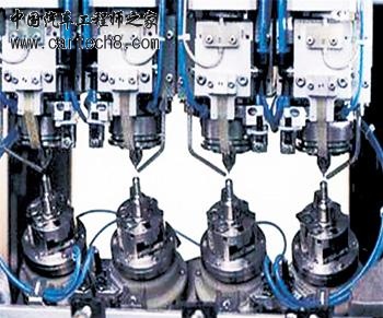

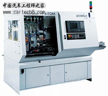

    行业中使用较多的是瑞士POSALUX公司的HP4-EDM型数控电火花加工喷孔机床(图1)。该机床有3个转动轴和3位移轴,是六轴自动控制机床;具有单夹紧系统和双夹紧系统两种加工方法。加工时,以喷油嘴的中孔和座面定位、两个销孔定圆周方向,并通过爪形机构夹紧(图2),装卸十分方便。
    图1 瑞士POSALUX公司的HP4-EDM型数控电火花加工喷孔机床
    图2 HP4-EDM型数控电火花加工喷孔机床的爪形机构夹紧
    电极丝的轴向进给分三步进行:电极丝的修整→电极丝加工(电蚀)工件→对整个喷孔的修整(去除倒锥)。每一分步的进给量都要根据加工孔的孔深来确定,电极丝可自动进给、自动补偿。经过批量加工试验,该机床加工喷孔的精度为素线平行度6μm,直径公差为6μm,粗糙度为Ra0.8;孔口能观察到圆角,并可加工直径为φ0.1mm~φ1mm的喷孔。喷孔各项精度都优于钻削的加工精度,以加工5孔φ0.27mm的P系列油嘴为例,具体数据见表1和表2。

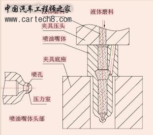

    磨粒流挤压研磨工艺是在具有一定粘弹性的高分子材料中掺入硬质颗粒形成半流体状的研磨介质:在机床的压力作用下,研磨介质从工件的被加工表面流过,从而产生微量切削(图3)。由于喷油嘴中孔直径D与喷孔直径d的比值D/d较大(约20),其截面面积之比是D/d的平方(约400),因此磨料在喷油嘴中孔和喷孔中的流速相差约100倍。而磨料的切削作用只有在一定速度下才能起到作用,即磨料在高压的作用下,由夹具压头进入喷油嘴中孔,经过喷油嘴压力室,高速通过喷孔;在压力室喷孔产生切削磨粒流,对压力室喷孔边角毛刺和喷孔进行微量磨削;在喷孔入口处研磨出圆角并使孔壁粗糙度提高,而不会破坏精加工后喷油嘴中孔、座面的的精度。

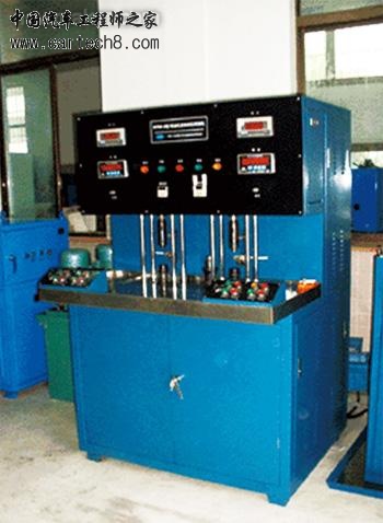

    无锡油泵油嘴研究所生产的KYM-Ⅱ型挤压研磨设备(图4)。该设备是针对喷油嘴喷孔的挤压研磨设备,不能自动控制流量,加工过程应利用流量检测设备,按研磨-检测-研磨-检测这种逐步逼近法进行加工,直至达到工艺要求。
    图4 无锡油泵油嘴研究所生产的KYM-Ⅱ型挤压研磨设备

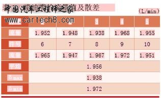

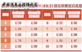

    在加工过程中,影响喷油嘴喷孔挤压研磨效果的主要因素有:研磨料的工作压力P;加工时间S;研磨料的切削性能;喷孔的成形工艺。由此可见,根据钻孔时钻头的公差及钻通时的毛刺,钻头的锋利与否都影响喷孔的孔径大小和毛刺的大小。为达到最终相同的喷孔流量,在使用相同研磨料的情况下,就需要调整研磨料的工作压力P或加工的时间S。所以,对不同批次加工的喷油嘴首先应在流量试验台上检测流量,进行分组;根据不同的流量值来确定研磨料的工作压力P或加工的时间S。

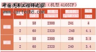

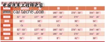

    试验证明,经过挤压研磨后,可以消除压力室与喷孔处的毛刺,扩大其相贯线处的圆角,减少高压油的压力损失;降低喷孔表面的粗糙度,增加油的流速,获得良好的雾化效果;可提高喷油嘴的流量系数,使动态喷雾角度和流量趋于一至(表3),降低了柴油机的油耗和排放指标(表4)

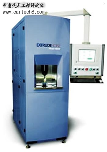

    此外,在流量挤压与检测应用方面,国际上比较先进的设备是美国挤压研磨公司的microFLOW 微孔磨粒流机床(图5)。该机床为加工小孔设备,尤其适合柴油机喷油嘴的流量调整。用该设备加工时同时检测喷孔流量,根据检测结果,来自动确定各加工参数(加工压力和加工时间),可自动控制流量,并将流量散差控制在±1%内,使用方便、快捷。
    图5 美国挤压研磨公司的microFLOW 微孔磨粒流机床
