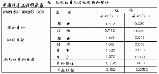

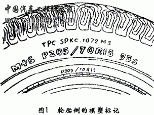

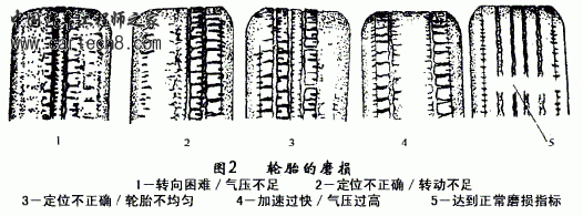

1、轮胎和车轮的检查 在新生产的车型上,轮胎侧部都模塑有轮胎性能条件(TPC)额定值,如图1所示。TPC的额定值为一组4位数字,靠近轮胎尺寸,前边有字母TPC SPKC。替换轮胎应该具有相同的TPC额定值。 检查轮胎和车轮的一些特征可以发现振动的原因。轮胎不正常磨损(如图示2示)、胎壁凸起、不合理的充气、弯曲的轮圈法兰都可能引起整车振动。轮胎和车轮的径向跳动规格如表1所示。

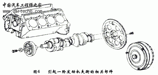

如果曲轴旋转部件不平衡或跳动量过大,就会出现发动机失衡。引起发动机一阶振动的相关部件如图4所示。一阶发动机失衡的检查步骤如下:

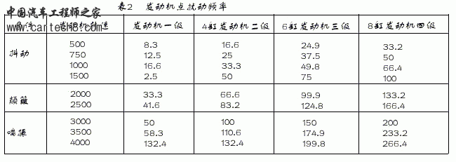

   所有发动机都有一个由点火频率引起的点火扰动,频率,但要防止扰动进入乘客室。点火频率取决于缸数,如表2如示。发动机级数等于气缸数目的一半,这是因为四冲程发动机曲轴需要旋转两整圈,才能完成所有气缸的点火。

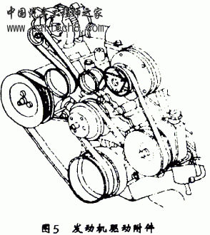

   4、发动机驱动附件
发动机的驱动附件如图5所示。发动机驱动附件的振动检查步骤是:

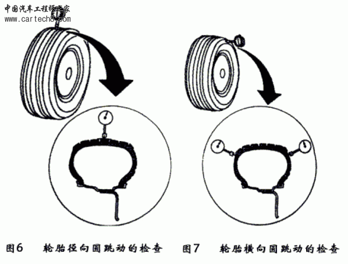

   5)测量横向圆跳动,将千分表放在轮胎侧壁平面上,尽可能接近轮胎花纹。轮胎的径向圆跳动如图6所示,横向圆跳动如图7所示。测量径向圆跳动时用胶带固定外缘,以使千分表上的读数稳定。

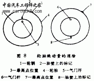

   (2)轮胎跳动的消除:如果跳动过大,如图8所示,在轮胎上标记最高点和最低点的位置。下一步确定跳动故障出现在轮胎、车轮还是两者组合中,然后排除故障。
 楼主| 发表于 11-9-2008 21:29:41 | 显示全部楼层
   如果配套装配未能使跳动符合公差要求,将轮胎从车轮上拆卸并测量车轮跳动。
