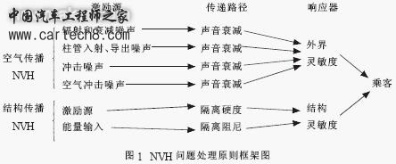

从NVH 的观点来看, 汽车是一个由激励、传递路径和响应器组成的系统。激励源主要包括发动机、动力总成、车轮和轮胎、不平路面和风等。它们产生的振动、噪声通过悬架系统、车身结构系统等传递路径传入车身和车室声学空腔, 形成振动和声学响应。汽车中NVH 响应的最终表现为座椅地板和转向盘的触觉振动, 驾驶员和乘客的耳旁噪声,仪表板、后视镜的视觉振动等现象。
NVH 的传播路径不外乎空气传播和结构传播两种途径。空气传播主要包括: 辐射和衰减噪声; 柱管的入射或导出噪声; 冲击噪声以及空气冲击噪声等。而结构传播的主要是振动和能量。
将两者结合起来就可以得到基本的NVH 问题处理原则: 利用降低激励源的激励, 优化空气传播和结构传播途径, 并且改善响应器的接收特性; 在激励源、传递路径和响应器三者之间寻求性能和成本的平衡点。具体框图如图1。

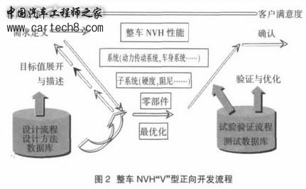

汽车NVH 特性的研究主要针对新车型的研发过程, 也可以在对现有车型的改进设计中起到重要作用。以汽车NVH 特性为设计目标, 汽车整车设计可以看作是建立在计算机仿真分析基础之上的。在整车NVH 正向设计过程中, 提出“V”型NVH 正向开发流程, 主要步骤如图2。
3.2 NVH 设计步骤
根据“V”型NVH 正向开发流程, 可以将整车NVH 正向设计分为以下几个阶段:
