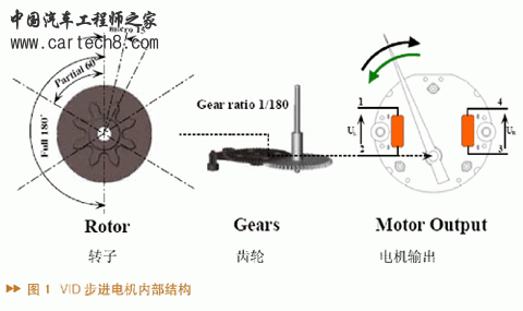

微步进电机成本低,结构简单,但具有高可靠性,且无需维护、无需反馈元件。但是经常在低速率时出现共振效应,而且随着速度增加转矩会降低。图1显示了VID步进电机的内部结构,其中左边是转子,中间是齿轮,右边是电机输出。

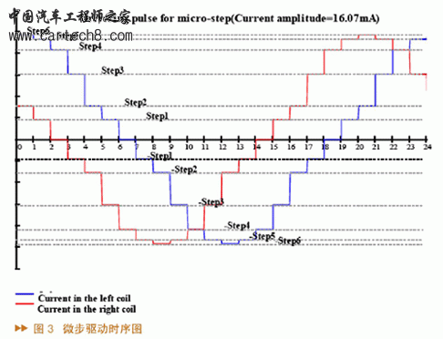

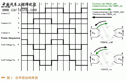

电机驱动模式有分步驱动模式和微步驱动模式。图2所示的是分步驱动的时序图,可以看到一个周期由六步组成,脉冲序列从左向右时,指针顺时针方向转动;反之,如果脉冲序列从右向左时指针逆时针方向转动。图3所示的是微步驱动模式时序图,其中蓝色线代表左线圈的电流,红色线代表右线圈的电流。一个周期共有24个微步组成,线圈上的电流波形近似于正弦波型。

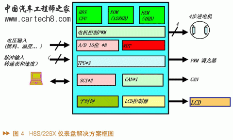

图4所示的是瑞萨H8S/228X仪表盘解决方案框图,其中左边的是电压输入,包括燃料、温度等等;还有脉冲输入,包括转速表和速度,框图中给出了各个功能模块。图的右边是4步进电机、PWM调光器、CAN和LCD。

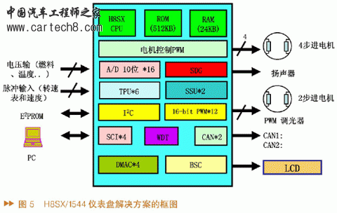

图5所示为H8SX/1544仪表盘解决方案的框图。框图的左边是电压输入,包括燃料、温度等;还有脉冲输入,包括转速表和速度、E2PROM和PC。框图给出了各个功能模块;图的右边是4步进电机、扬声器、2步进电机、PWM调光器、CAN1、CAN2和LCD。

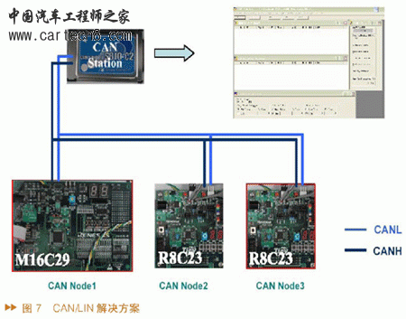

图7所示的是CAN/LIN解决方案,共有3个CAN节点。
