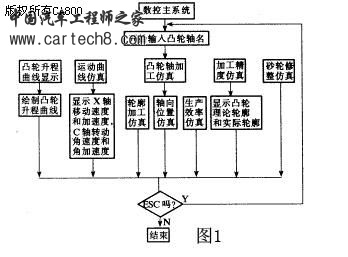

数控凸轮轴加工过程不需进行数控编程,由计算机直接控制,其仿真的关键技术就是用图形动态直观地显示凸轮轮廓的形成过程和机床的加工效率。为了实现数控凸轮轴加工过程的仿真,系统采用了二维图形技术。在功能上主要包括凸轮升程曲线的显示、加工过程中运动曲线的仿真、凸轮轴加工过程仿真、加工精度仿真、砂轮修整仿真和生产效率仿真等部分。系统的框图如图1。

数控凸轮轴磨床的仿真系统采用菜单式驱动。主菜单提供了7个选项:凸轮升程曲线显示、运动曲线仿真显示、凸轮轴加工过程仿真、反转法生成凸轮、加工精度仿真、砂轮修整仿真和返回数控系统。
