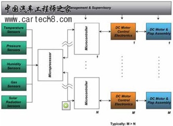

传感器元件包括温度、湿度和气体传感器,还包括测量太阳辐射水平及测定乘客车厢内污染物水平的传感器。来自这一传感器阵列的实时数据将被发送到各种嵌入式智能电子模块中。这些电子子系统是为通过控制各种电子机械组件的运动以实现高效调节乘客车厢内气流而设计的(图1)。
图1 控制各种电子组件实现调节车厢内气流

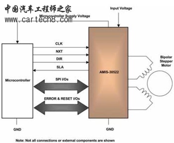

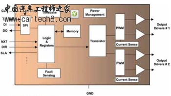

新近引入的AMIS-3052X步进运动控制ASSP,使汽车HVAC系统设计者能够开发出最终解决方案,极为灵活、有效地解决了系统层面的设计挑战。它基于一系列创新的集成片内功能,提供全面的可编程数据通信、电源管理、电机控制(速度、方向及位置)及系统保护功能。另外,这些设备可与5V和3.3V的微控制器兼容,并可通过SPI界面提供双向数据传输功能。该器件的原理图如图2所示,典型的电机驱动应用电路如图3所示。
图2 AMIS——3052X原理图

图3 电机驱动应用电路图

在AMIS-3052X集成了两个带有高达1.6A可编程输出电流的全H桥输出级。输出电流的调节是通过电流模式脉冲宽度调制(PWM)来完成的,与集成的测量实际电机电流感测电路结合使用。除了不再需要外部H桥电机集成电路(减少系统的成本、尺寸和重量),改进的电机电流调节使HVAC风门的移动更加精确。
