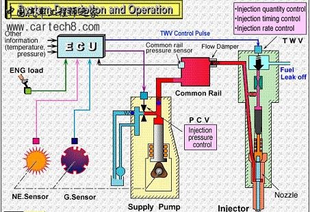

  目前中国研发的大都属于第一代电控共轨技术,系统组成如图所示:
  由电磁阀喷油器(TWV)自由控制喷油量、喷油时间、喷油率;
  油压高压输油泵上的压力控制电磁阀(PCV)自由控制共轨油压(喷油压力)。

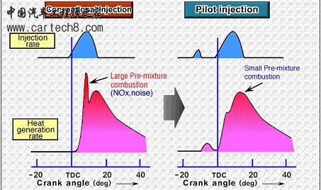

  第一代电控共轨技术可以实现2段喷射。下图为传统柴油机喷油率和电控共轨2段喷油率对比:
  很明显,电控共轨2段喷油率对降低NOx和噪声非常有利。

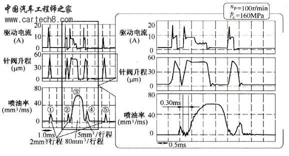

  第二代电控共轨系统可以实现5段喷射:
  5段喷油率的作用如下:
  ①引导喷射:通过预混合燃烧,降低颗粒排放和燃烧噪声。
  ②预喷射:缩短主喷射的着火延迟,降低NOX和燃烧噪声。
  ③主喷射:产生发动机功率和扭矩,对外做功。
  ④后喷射:促进扩散燃烧,降低颗粒排放。
  ⑤次后喷射:可以使排温升高、提供还原剂(HC),促进催化剂活性增加。
