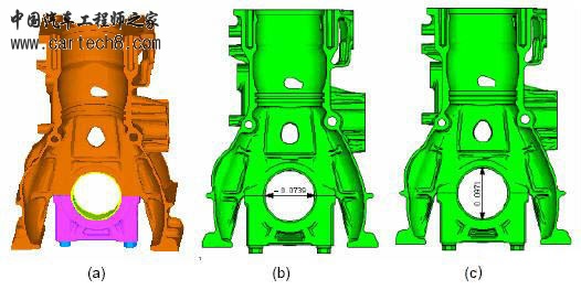

发动机运转期间,主轴承座承受多种载荷,这些载荷包括:螺栓预紧载荷、轴瓦过盈载荷及曲轴动载荷等。目前,主轴承座的主要评价指标是结构的强度、刚度是否满足设计需求。在明确主轴承座承载情况和设计要求的前提下,作者对某大马力发动机原有主轴承座进行了最大爆发压力工况下的有限元分析,分析模型及主轴承座轴瓦径向变形量见图1(a)、图1 (b)和图1(c)。通过主轴承座的强度分析和动态疲劳安全系数分析可以得知:主轴承座的动态疲劳安全系数为1.843,远远大于安全系数阀值1,所以主轴承座的强度足以满足设计需求。而从图1(b)可以得知轴瓦在变形后水平方向径向减小0.0739mm ,已经接近曲轴、轴瓦径向间隙最小值0.079mm,这容易导致曲轴与轴瓦间缺少油膜润滑,形成干摩擦,最终导致曲轴磨损加剧,发动机动载荷增加,甚至机毁人亡的悲剧;另外从图1(c)可以得知轴瓦在变形后上下方向径向增加0.0971mm ,小于轴瓦径向变形许可值0.147mm 。所以,根据有限元分析结果可以判断:主轴承座在水平方向的刚度不足够,应该改进现有结构,提高其刚度性能。

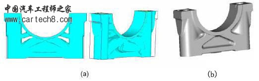

设计变量为整个主轴承座的单元相对密度;约束为轴瓦水平方向半径变形量小于0.030mm; 目标为主轴承座质量最小。通过18 次迭代,优化后的主轴承座拓扑形状和光滑后的几何形状如图2 所示。将所得优化模型重新进行主轴承座强度、刚度校核,通过计算可以得知,优化后的主轴承座较原有主轴承座质量轻了6.87%;动态疲劳安全系数为1.833,强度指标略微下降0.54%,但依然远远超过安全系数阀值1,所以优化后的主轴承座仍满足设计强度需求;通过安装优化主轴承座后的轴瓦变形量分析,可以得知,轴瓦在变形后水平方向径向减小0.0626mm ,较原有安装情况下的轴瓦变形减小15.29%,同时远小于曲轴、轴瓦径向间隙最小值0.079mm,所以优化后的主轴承座已满足水平刚度要求;虽然安装优化主轴承座后的轴瓦在变形后上下方向径向增加0.0974mm ,较原有安装情况下的轴瓦变形增大0.27%,但依然满足小于轴瓦径向变形许可值0.147mm 的刚度要求。因此,优化后的主轴承座取代了原有设计方案,并实现了结构创新设计。

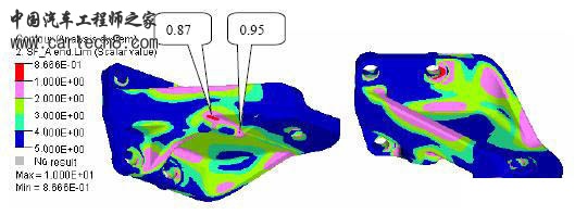

重型车上的发动机后悬置支架因为经常承受较大的动载荷而断裂,导致严重车祸,因此,该结构应该保证具有足够的动态安全储备系数。为了降低产品开发费用,缩短生产周期,某重型车发动机后悬置支架在开发设计阶段要求校核结构强度。在进行有限元分析时,考虑发动机后悬置支架经常承受较大范围的动载荷,因此计算时增加了相应的安全系数,载荷变化范围设在:-4Fz ~ + 6Fz 之间,Fz为发动机后悬置支架匀速行驶于平路上的载荷。通过有限元分析和动态疲劳安全系数分析,从图3 的疲劳安全系数分布云图中可以得知,该支架的最小安全系数为0.87,小于安全系数阀值1,因此该支架设计方案不满足强度设计要求。

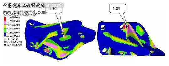

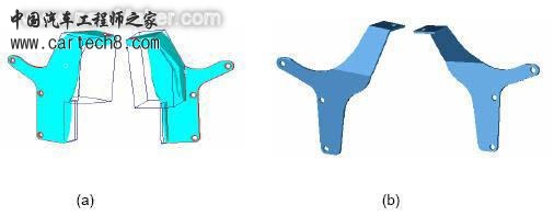

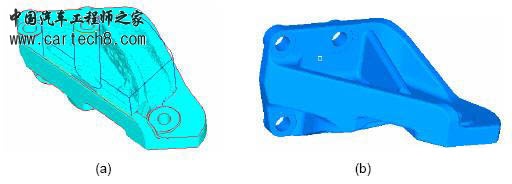

根据设计要求,在不改变该支架基础拓扑形状的基础上,通过增加加强筋的方式提高发动机后悬置支架强度。因此,作者以支架的单元相对密度为设计变量;以支架危险处的应力作为约束,用支架质量最小为目标,在优化过程中还增加了制造约束条件,保证所得结果能够制造。通过29 次迭代,得到了图4 所示的拓扑优化形状(图4(a))和光滑处理后的几何形状(图4(b))。并将所得优化支架进行强度校核,优化后的支架安全系数分布云图如图5 所示,支架最小安全系数转移到新加筋的根部,值为1.03,大于安全系数阀值1,而原有支架危险处的安全系数升高到1.30,所以,优化后的发动机后悬置支架已经满足强度设计要求。
