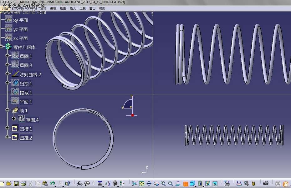

catia中弹簧两端怎么并紧????????

思路是这样:先做出螺纹曲面-提取螺纹线-放样拉伸。关键是做螺纹曲面这一步,而这一步里面的关键是做法则曲线,法则曲线其实比较简单,做的时候结合弹簧螺距的变化,做出相应斜率的直线即可。
发表于 20-4-2012 21:00:31 | 显示全部楼层
算节距构建弹簧死圈,然后中间用过渡圈接起来,然后再切平
发表于 22-4-2012 19:13:42 | 显示全部楼层
楼上的方法是错误的。

用两节分别做螺旋线,然后缝合就可以了
