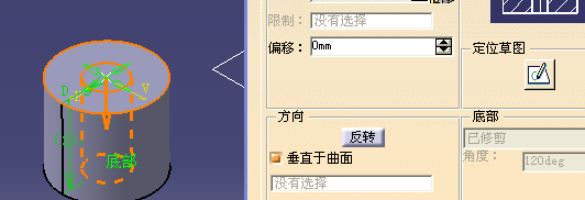

    如何在圆柱底面上精确定位钻孔??
    小弟是新手,想在一个圆柱底面上钻孔,在设置时不选择Normal to surface复选框,而选择圆柱的轴线作为未来孔的中心线,但是虽然选上了圆柱的轴线,但是却不起作用,孔还是钻偏了??不知道原因是什么?请高手之点!

    钻好孔后,再用上图中右侧的草图模式对孔中心点进行定位

    再接楼主的精彩叙述,看下图片就明白了
    发表于 19-6-2009 01:12:53 | 显示全部楼层
    如楼上说的,点图片中那个定位草图旁的草绘按钮,进入草绘模式,就会出现打孔的孔中心点,然后按草绘里的各种位置约束方式对该中心点进行约束(圆柱底面圆心同心) ,然后退出草图就可以了
