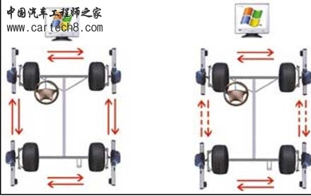

    符合交通部行业标准                      不符合交通部行业标准
        ●完全四轮定位仪(全自动)8束传感器(符合交通部行业标准)
        传感原理:8个红外线代表8个发射光源及8个光学电位置传感器形成互动的电子传感系统,有一个车轮角度变化都会引起其他车轮角度变化,从而形成一个动态的电脑测量系统。
        可测量:前后束角、外、后、内倾角,包容角前、后轮退缩角,后轮推力角等十多个角度。
        定位模式:推力线+几何中心线定位;属真正意义的四轮计算模型。
        优点:按电脑提示一次调整合格后,一次通过,无需返工。
        ●叠加(2+2)四轮定位仪(4束传感)(不符合交通部行业标准)
        传感原理:4束实光线为4个发射光源及4个光电位置传感器形成前后轮独立的电子传感系统,4束虚光线是4个发射光源射到对面传感器的刻度盘上,用眼睛来判断角度偏差。
        无法测量:前、后轮退缩角,后轮推力角,因前后轮之间无光电子传感元件。
        定位模式:几何中心线定位
        缺点:按电脑提示调整后,还需人工经验辅助,目测计算。如遇前后轴变形,后轮角度偏差大及后轮独立悬挂车型,一般较难一次调整合格,返工较多。
