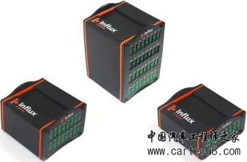

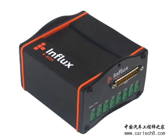

    早些年这种的设备设计制造比较麻烦,设备体积也较大,现在科技的发展,模拟量/频率/数字量的采集和分析已经做的很轻量化了,功能和兼容性也要好很多。
