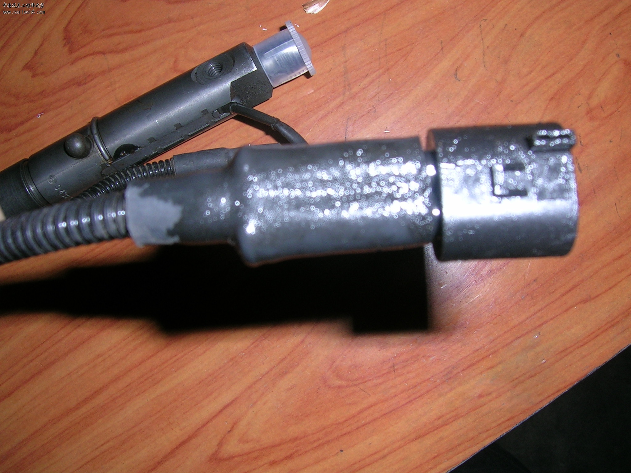

另附:故障喷油器照片一张(故障现象:柴油从传感器线路处漏出) DSCN2340.JPG

发动机柴油喷射系统是否是共轨喷射。楼主讲的喷油器传感器线束到底是柴油压力传感器线束呢还是喷油器电磁阀线束
有无系统电路图和结构图?特别是供油和回油部分。

 楼主| 发表于 6-6-2008 11:55:15 | 显示全部楼层
发动机匹配的喷油器为BOSCH DLLA152P665,喷油系统是电控直列泵,EDC控制。
此传感器为针式位移传感器,作用为通过直接集合在喷油器座里的传感器探测开始喷油的时间,电子控制器将针式位移传感器的部分信号发送给速度传感器,这样就可以探知实际的开始喷油时间。

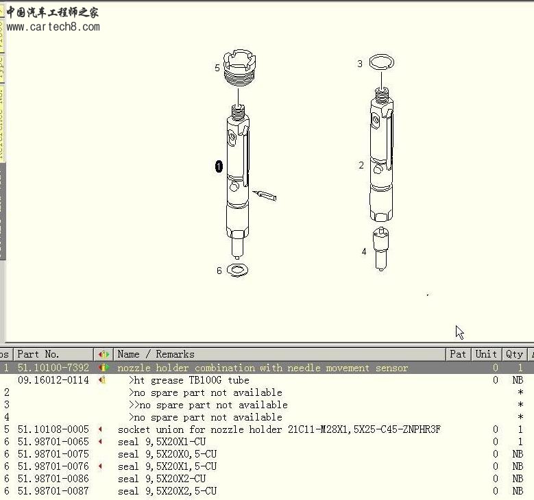

此喷油器的结构简图: 51#02100349_nozzle 1.jpg

第一缸喷油器是带电磁阀传感器的,其他5缸均不带。2-6缸的喷油器与此喷油器不同。
