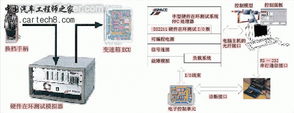

对单个ECU的功能测试包括软件功能集成测试和验收与发布测试。图2显示了利用HIL环境对变速箱ECU(TCU)进行的功能测试。在HIL测试环境的搭建中,我们使用dSPACE的实时控制仿真平台作为实时环境的硬件载体,在MATLAB/SIMULINK中来建立变速箱模型、液力变矩器模型、发动机模型、整车底盘模型以及路面模型等被控对象模型。在通过MATLAB产品家族中的自动代码生成工具(RTW)将上述模型转化为实时代码下载至模拟器设备中的处理器板卡后,即可完成HIL测试环境的搭建。
图2 变速箱ECU开发的HIL测试
首先TCU通过模拟器中专用I/O板卡获取车辆模型发出的状态信号,如发动机转速、变速箱输入与输出转速、发动机油温、换档手柄状态、变速箱档位等,TCU基于这些信号发出对变速箱模型的控制信号,例如换档控制信号、离合器控制信号等。同样,通过模拟器中专用的I/O板卡完成对这些控制信号的采集后,车辆模型将根据控制信号进行状态的更新,模拟车辆的被控动作。
在上述过程中,通过信号调理模块或外围驱动电路模块,模拟器还可以集成一些传感器或执行器,所以对于一些关键部件模型我们可以采用真实部件取代,例如手柄部件油门踏板,刹车踏板等。同时,可通过模拟器的标准硬件集成相应的诊断或标定工具。
对于功能测试,我们可以通过操作车辆模型模拟平稳加速状态、急加速急减速状态、坡道状态、软件故障状态,甚至一些在现实中很难出现的极端行驶状态,从而测试和评估TCU的控制效果。另外,还可通过模拟器的故障注入单元模拟大量的硬件故障,如传感器输入的开路、短路等,进一步检测TCU的诊断功能。模拟器与TCU之间的接口如图3所示。
图3 模拟器与控制器的接口

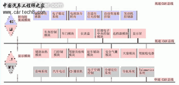

ECU网络测试包括网络中各ECU的“相互作用”,如总线上的相互行为、网络管理、功率消耗、系统集成等。目前,大多汽车中集成了诊断与标定、动力传动控制、底盘控制(ABS、ESP、ASR)、安全气囊、车身电子控制、座位调节、电动后视镜、汽车导航、汽车娱乐媒体等功能,这使得网络功能更复杂、更强大。各个ECU必须基于总线技术(如CAN总线)进行信息传递,资源共享。如图4所示,整个汽车网络可以分为3类速率不同的网络。同一速率的网络中每个ECU有控制信号通信,不同速率的网络中的ECU也有通信,整个网络中所有ECU形成一个整体,互相影响,一个ECU的功能出错会影响其他ECU的工作,甚至会引起整个网络的崩溃。
图4 车身网络拓朴图

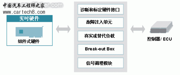

上述的HIL测试环境同样是基于dSPACE的模拟器设备,由于这种设备的可扩展性,它可以灵活地配置大量的输入与输出通道(I/O,模拟量,PWM)、信号调理模块、驱动电路模块、电源管理、通信接口(CAN、LIN、FlexRay等)、负载模块和故障模拟模块等。

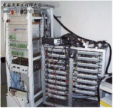

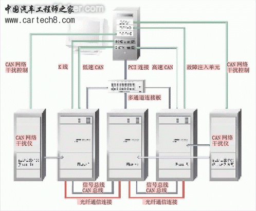

图6所示为一个对ECU网络测试的具体方案,其中主要有3台模拟器设备,第一台主要模拟动力传动模型,与发动机控制器、变速箱控制器等连接;第二台主要模拟车辆动力学模型、动力转向模型等;第三台模拟各种车辆通信部件模型。3台模拟器设备通过CAN总线和高速传输总线连接,其中CAN总线传输网络中各ECU的传递信息,高速传输总线传输各车辆模型的仿真计算数据;同时还有专门的CAN网络故障模拟器分别与各模拟器设备连接;最后所有模拟器和故障模拟器通过专门的信号接口与PC总控制台连接,实现模拟器的模型下载、故障类型设置、信号采集、在线调参等。这样基于虚拟车辆,通过确定测试需求,制定测试流程,我们可以对整个ECU网络进行测试。
图6 ECU网络测试的具体方案
