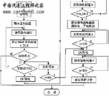

3.2 起动流程图
图2  启动流程图

DLS的得电是靠温度传感器控制,传感器安装在汽缸里吗?这样可能不行吧?
