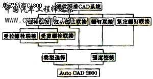

图1 系统的技术组成
图2 螺纹联接CAD系统结构图
图3 系统功能模块图
图4 螺纹联接CAD流程图
3 系统设计
  本系统引入综合的设计模式(系统的技术组成见图1),联合使用Visual C++ 6.0/Object ARX等工具,建立一个完整的设计系统,以实现螺纹联接CAD的全自动化设计(包括类型选择、参数确定、强度计算、图形自动生成、标准件表格排序输出一体化等)。
系统结构见图2。系统功能模块见图3(系统主要由类型选择、强度校核、绘图功能、标准件表格输出、文件管理和帮助等六大功能模块组成)。
