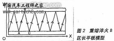

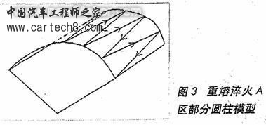

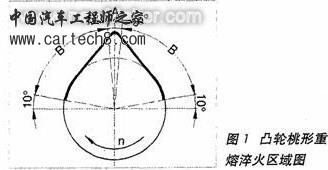

本文建立在重熔淬火温度计算模型基础上,利用MatLab工程软件,通过计算机仿真手段改变影响淬火温度变化的各参数来分析氩弧重熔淬火这一热处理过程。重熔淬火温度模型的建立凸轮轴由于其工作条件及结构特征,淬火区域一般分为如图1所示的A、B两区,由于A、B两区的形状差异较大,同时淬火后对A、B两区重熔层的质量检验标准不同,故而在课题研究中,把B区重熔淬火过程近似简化为如图2,长平板的重熔淬火过程;A区外轮廓和圆弧极为相似,用如图3所示的部分圆柱模型来模拟A区淬火过程。

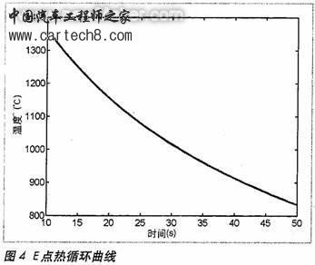

分别取凸轮左B区上坐标值为x=12,y=7 5的点E和凸轮A区坐标值为x=34,y=9的点F,根据凸轮轴温度场数学表达式分别计算得到在重熔淬火时间间隔区间内的温度热循环曲线图4和图5。熔枪运动lls后仍停留在左B区,经过40s后运动到右B区。由热传导理论,P点处于淬火起始处,初始温度即达到最高值,后随着熔枪远离,温度逐渐下降;Q点位于桃尖A区范围,熔枪相对于该点形成先逐步靠近再逐渐远离的运动,故而温度先升高再逐渐冷却。图4和图5反映出的由MatLab计算得到的这两类点的温度变化趋势符合热传导理论的规律。

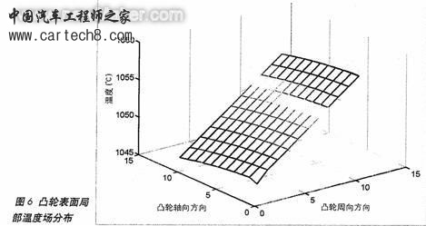

以重熔淬火开始后第处为例。当熔枪从初始位置经过到达凸轮A区某一位置时,我们以凸轮左B区域中,的正方形范围作为研究对象,方向和方向取值间隔均为0.5mm,通过温度场数值模型分别计算该区域内121个点在时的温度值,然后利用MatLab生成凸轮左B区域的局部温度场图6。由局部温度场图可以看出,该区域内的点的x坐标随着沿凸轮周向方向逐步靠近熔枪在第28s时所在的位置,其温度呈现升高明显趋势;同时随着点的Y坐标的变化,其沿轴向的温度变化情况虽然不如周向那么显著,但同样也有不断上升的趋势,即凡是靠近熔枪所在位置的该区.域内的点的温度均高于远离熔枪位置的该区域内的其他点的温度。

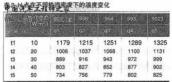

取凸轮左B区点H(x=17,y=6.5)为例,分别计算该点在不同热流密度值(值以3%的比例递增)的影响下,从熔枪运动第los处开始,每间隔los的温度值,结果如表2所示。由表可知,在时间不变的情况下,该点处的温度随热流密度值的增加而增加。而根据热传导理论,热流密度的增大,将使凸轮局部范围内热量增加,熔池深度加深,热影响区扩大。分析表的最后一行,当t=50s时,熔枪早已远离M点所在的左B区,此时该区域内的点的温度均呈现冷却趋势,而在不同热流密度的作用下,冷却幅度不尽相同,热流密度越高,冷却越慢,温度下降范围越小,这也再一次证明了热流量对重熔淬火过程具有重要影响。

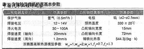

双椭圆高斯模型参数中的ff、f',分别为总的输入功率在熔池前后二部分的分配指数,它们之间存在ff+fr=2的关系;Wxl、wx2.WY为热源分布参数。凸轮轴氩弧重熔淬火过程虽然与钨极氢弧焊有相类似之处,但无论从I.件形状、加工要求和温度变化等方面而言都有本质的区别。在重熔淬火过程中,钨电极产生的电弧将凸轮表面灰铸铁加热产生的温度高达,这一要求是我们在选择热源参数时特别要注意的。在我们的温度场模型中,分别取wx=1,wx2=2,wy=1,ff=0.7,fr=1.3,在模型仿真过程中一般最高温度接近1300℃,最低温度在500℃左右,高于加工件的预热温度,能比较准确的反映实际重熔淬火情况。
