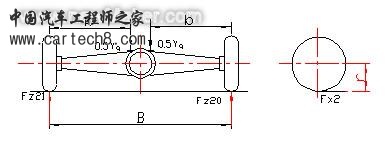

可将前桥壳视为一空心横梁,两端经轮毂轴承支撑于车轮上,在前桥壳中间上方两侧有两搭子,承受着来自拖拉机分配在前轮上的所有质量(含前配重质量)所引起的载荷;而沿左右轮胎中心线,地面给轮胎一反力,受力如图1所示。

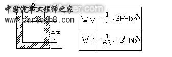

前桥壳危险断面处的形状接近方形,其垂直平面与水平面弯曲抗弯截面系数Wv、Wh的计算方法如图2所示。

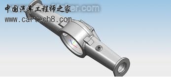

首先在UG中建立前驱动桥壳的三维模型,如图3所示。
图3 前桥壳的三维模型
该建模的关键是两侧变截面部分:以前桥壳前后对称中心和左右对称中心的交点作为坐标原点,先后算出一侧两个典型截面的特殊点坐标,分别画出两截面草图;再用【插入】︱【自由形式特征】︱【直纹曲面】;壳体的中间部分可以用【插入】︱【成形特征】︱【回转】得到两连接法兰端,也可用【插入】︱【成形特征】︱【圆台】得到;最后一起抽壳便可完成。

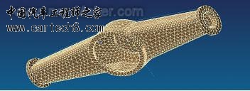

先对前驱动桥壳实体做必要的简化,对主要承载件均保留其原结构形状,以反映其力学特性,对非承载件进行一定程度的简化;接着对前驱动桥壳进行网格划分,划分网格时选用具有较高刚度及计算精度的四面体10节点单元,这样将该零件划分为26475个节点,13068个单元,如图4所示。

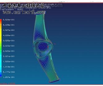

计算前桥壳的垂直静弯曲刚度和静强度的方法是将前桥两端固定,在搭子座处施加载荷,将前桥壳两端车轮中心线处全部约束,然后在搭子座处施加规定载荷。在有限元模型中,前驱动桥壳在1.5倍满载工况下,激活Results中的第一项,Displacement位移云图便在屏幕上出现;激活第三项Stress即显示为应力云图,如图6所示。结果表明,最大位移为1.352E-003m。在不考虑由于约束影响造成的局部过大应力的情况下,应力较大值分布在中央传动两侧壳体的搭子座处,约为55.2MPa,远小于材料的许用应力300MPa~350MPa。所以,该前桥壳是符合结构强度要求的。
