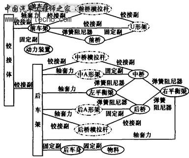

AD250铰接式自卸车的刚柔耦合多体动力学模型由12个刚体和6个柔性体组成,其中U形架、前横拉杆、中A形架、中横拉杆、后A形架和后横拉杆为柔性体,模型的拓扑构型如图1所示。图中虚线表示的为柔性体。
图1 AD250刚柔耦合动力学模型拓扑构型图

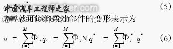

对于AD250铰接式自卸车多体系统中的柔性部件,采用了修正的Craig2Bamp ton模态综合方法。其特点是选取固定边界正则模态和约束模态来表示柔性体的变形

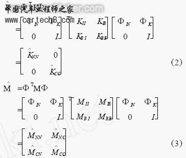

式中uI 是内部自由度, uB 是边界自由度,ΦIN和ΦIC分别表示主模态阵和约束模态阵, I、0分别表示单位阵和零矩阵, qN 和qC 分别表示对应主模态和约束模态的模态自由度。此时的模态刚度阵K^和质量阵M^为
式中下标I、B、N、C分别表示内部自由度、边界自由度、主模态和约束模态。可以看出K^ 为块对角阵,说明在固定界面主模态和约束模态之间不存在刚度耦合,而主模态和约束模态之间的惯性耦合使得M^ 不是块对角阵。并且这里所获得的模态也不是一一正交的,通过求解特征值问题
将求得的特征向量组成变换矩阵N ,可以将Craig2Bamp ton方法求得的模态自由度转换到等价的正交基q·上
式中Φi· 是正交后的Craig2Bamp ton模态。它不是由原始模型的模态向量组成。正交正则后的Craig2Bamp ton模态能够解决未修正时存在的缺点,前6阶刚体模态能被剔除掉,所有的模态都有对应的固有频率并可关闭对仿真结果影响不大的约束模态。

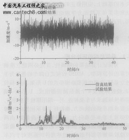

为了验证所建立的动力学模型,在不同等级路面、不同载荷和不同车速下对整车进行了动力学仿真分析,并使用SCHENCK整车道路模拟试验台对AD250整车进行动力学试验,试验时在悬架弹性元件(橡胶弹簧)上下部位和驾驶室座椅处安装加速度传感器,在不同载荷与车速下采用不同等级的路谱信号进行激励。图2给出了GB _C级路谱激励、40km /h、25 t载荷时前悬架上部测点的仿真与试验得到的加速度响应及其自功率谱密度曲线,从加速度响应曲线可以得到加速度均方根值的试验值为3.803m / s2 , 仿真值为4.159m / s2 , 相对误差为9.36%;从图2中还可以看出仿真计算与整车台架试验得到加速度自功率谱密度曲线形状相似,变化趋势一致,峰值及其对应的频率差别不大,峰值频率的仿真值为2167Hz,试验值为2129Hz,相对误差为16159%。其它各种工况下的试验结果也能够与仿真分析结果较好地吻合,表明所建立的整车刚柔耦合模型能较好地反映悬架的动力学特性。
图2 悬架上部测点的加速度响应及其自功率谱密度曲线

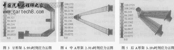

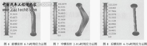

在GB_C级路谱、满载25 t工况下,对AD250铰接式自卸车悬架传力构件进行动应力分析。分析时车辆以2122m / s2的加速度加速到40km /h后匀速。图3~图8为此工况下各悬架构件在各自应力最大时刻的von mises应力分布图。
从各构件瞬时最大应力云图可以看出, U形架应力整体分布较均匀,在靠近前车架连接处的横向臂的应力值最大,为1001535MPa,而两纵向臂应力相对较小,主要是因为横向臂承受全部前桥牵引力,而两纵向臂各承受一半。中、后A形架的最大应力部位都发生在与后车架连接处的筋板位置,分别为1001272MPa和1201273MPa。U形架,中、后A形架的应力最大时刻均发生在加速过程中( < 5 s) ,分别为1199 s、2191 s、3119 s,说明加速时承受纵向牵引力的悬架杆件的瞬时动应力比匀速时大。
横拉杆的动应力由侧向推力引起,前后横拉杆应力分布较均匀,没有明显的应力集中部位,原因是前后横拉杆为接近直线的管状结构,特别是后横拉杆为完全直线管状结构,使其只受压或拉,改善了部件的受力情况。中横拉杆在与车架、中桥连接部位附近应力较大,原因是中横拉杆受装配空间限制设计成弯曲状,而使其受力为弯压(弯拉)结合,且两端截面较小,故产生较大局部应力。

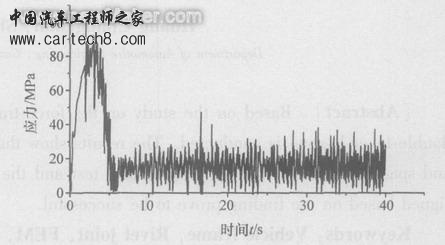

图9给出了U形架动应力最大节点的von mises应力—时间历程。其动应力均值为20159MPa,均方根为28107MPa,由图9可清楚看出加速行驶过程中( t < 5 s)动应力逐渐增加后降低到匀速行驶的水平。
图9U形架动应力最大节点的von mises应力—时间历程

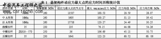

各悬架构件动应力最大点的应力—时间历程统计值如表1所示,可得出如下结论: AD250铰接式自卸车悬架各构件在此满载工况下,动应力的最大值均小于其相应的屈服极限,符合强度要求。
