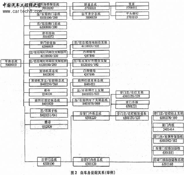

a.产品的数学模型(简称数模)。在汽车制造行业中,一般情况下用UG,Catia,ProE等三维软件均能打开数模(如图1),并在其中获取数据或进行深人的工作。在工艺设计过程中,将所有数模装配在一起就构成了一个整车数模,从数模中可以获得零部件的结构尺寸、位置关系。由数模还可以生成整车、分总成、冲压件的各种视图(包括轴测图),以及可以输出剖面图。
b.全套产品图纸。
c.样车、样件(包括整车车身总成、各大总成、分总成和冲压件)。
d.产品零部件明细表(包括各部件的名称、编号,冲压件的名称、编号、数量,标准件的规格、数量)。
工艺设计时,业主必须提供上述a、b、c中至少1项,d项可以从前3项中分析出来,正常状态下d项(如图2)早在汽车设计结束时就已经确定了。如果仅提供b项,那么需要增加大量的车身拆解、分析工作。

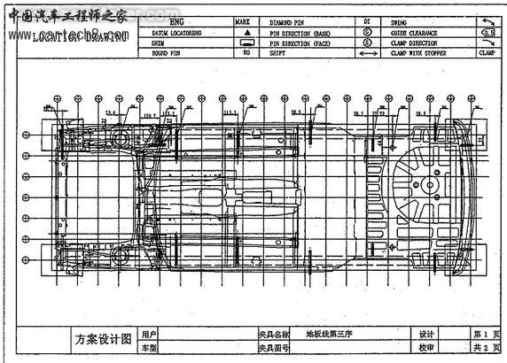

3.8夹具设计任务书
夹具设计任务书(如图3)是夹具设计的指导文件,也是夹具最终验收的依据,所以夹具任务书一定要得到甲方的认可并签字。
3.8.1编制的前提条件
a.已编好的工艺卡,认为确实可行并得到用户的认可。
b.按合同与业主商定的技术条件,如手动或气动,外购件的来源等。
3.8.2编制步骤
a.根据工艺卡了解装配顺序、焊接顺序、焊钳类型、操作位置来确定工件的位置,以及工作台面的高度,同时确定台面是固定或是可旋转(水平或垂直),是否需要带举升取件的装置。
b.确定进人装配的零部件定位及夹紧点,并表示出来,给出序号。
c.确定定位销及支承夹紧器的形式,并将断面图画出。
d.确定测量点及计算出其数据(理论数据)。
