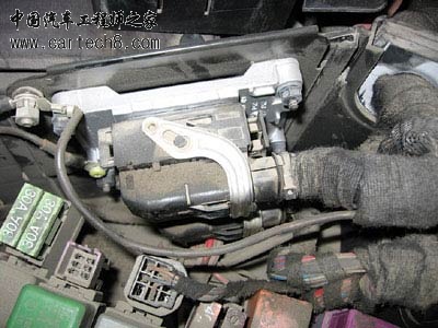

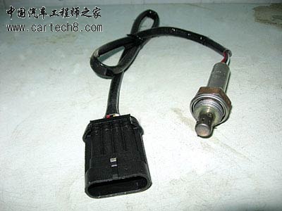

    我们先在热车状态下对燃油压力进行测试,压力值为245kPa,测量结果正常。用喷水壶向节气门体、进气道及喷油器密封圈处喷水测试,未发现有泄漏的地方。用免拆清洗喷油器的清洗罐加入自加的汽油进行尝试,故障依然存在。拆下氧传感器,连接排气背压表测量排气压力,压力指针在表的绿色区域内,压力正常。拆下正时盖检查配气正时,正时良好。与其他工况正常的同型号车辆进行对比,发动机控制系统数据流中的空气流量计数据、进气温度数据及水温信号等数据没有明显差异。为确定空气流量计是否存在故障,我们对空气流量计进行了替换,但试车故障依旧。用万用表测量前氧传感器的信号电压,在开环状态下约为440mV,诊断仪TECH2上显示的数据约为420mV,数据基本一致。当发动机控制系统刚进入闭环状态时,氧传感器(图1)的信号电压变化数据在0.1~0.9V变化,也与TECH2上显示的数据相符。约1min后,发动机故障警告灯点亮,此时氧传感器信号电压保持在320mV不变化,万用表也出现了相同的显示。将发动机熄火后,清除故障码,再次起动发动机观察发现,TECH2数据清单中有一项短期燃油配平值,当该值达到9后,发动机控制单元就会点亮故障警告灯。查阅相关资料得知,短期燃油配平值是发动机控制单元用来根据氧传感器信号判断混合气状况的。如果氧传感器反馈信号电压过低,发动机控制单元就会增加短期燃油配平值,指令喷油器将接通时间增长,从而实现混合气向浓的方向转变。当该值达到9后,发动机控制单元就会指令故障警告灯点亮,控制程序进入开环状态。

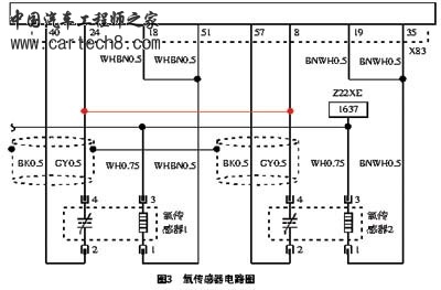

通过以上分析,说明发动机控制单元已经监测到氧传感器的信号电压较低,认为混合气过稀。但为什么信号电压会偏低呢?测试氧传感器插头到发动机控制单元之间的线束电阻值0.3Ω,线路正常。检查发动机控制单元的接脚也未发现问题。在发动机熄火状态下打开点火开关,测试传感器的信号线对蓄电池负极的参考电压为450mV,测试信号线到参考接地的电压为320mV。它们之间存在着较大的电压差,笔者判断为发动机控制单元(图2)内部的参考电压电路有接触不良的现象。为了验证自己的判断,在参考信号接地的线路上跨接搭铁线到蓄电池负极试车,观察其信号电压变化一直正常,并且短期燃油配平值在发动机怠速工况下为1,路试加大负荷的状态下最大为4,发动机故障警告灯不再点亮。至此,可以判定发动机控制单元损坏。
    此时需要更换发动机控制单元,但因配件订货周期较长且费用较高,用户一再要求修复。笔者仔细观察发动机控制单元的外观发现,控制单元的外壳为一次性压制而成的,不能分解。如果将传感器的参考接地直接跨接到发动机控制单元外的搭铁位置,本身氧传感器的信号电压范围就不大,这样因外界电压的变化会影响发动机控制单元的监测精度。考虑到该车设有前后2个氧传感器且2个氧传感器的工作类型相同,笔者决定在发动机控制单元插接器的根部将2个传感器的信号参考接地线跨接在一起(图3)。
图3
    在完成上述操作后,试车故障排除。
