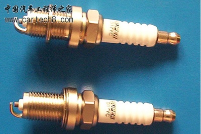

火花塞作为发动机点火系统的终端部件,起着至关重要的作用。就是因为有了它,发动机才能顺利完成燃烧做功的行程,汽车才能正常运转。
    在发动机运转过程中,行车用的12V,24V的低伏电压通过升压线圈的2万到5万伏的升压,再经由分电器分配到需要点火的汽缸,高压电传递给火花塞点火点燃压缩混合气,混合气燃烧膨胀,完成做功行程。没有火花塞,混合气就无法点燃,发动机也跟本无法运转。而火花塞的性能,对发动机的运转也有着直观的表现。因此许多车友出于对发动机性能提升的想法,会考虑改用性能更好的火花塞。即使没有改装的需要,火花塞也是属于耗材之一,是需要定期更换的。在我们更换火花塞的时候,很多人更多的是关注火花塞的材料,或者极数,但对于其中一个指标往往并不看重,或者虽然知道但认识存在误区,那就是热值。很多人知道换装火花塞的时候火花塞的热值不能低于原厂热值,却认为高于原厂热值问题不大,其实这也是不对的。
    什么是火花塞的热值?火花塞热值实际上是指受热和散热能力的一个指标,其自身所受热量的散发量称为热值。热值包括1~9九个数字,其中1--3为低热值,4--6为中热值,7--9为高热值。原厂的备件火花塞热值一般有5、6、7三种,能够大量散热的称为冷型火花塞,也就是高热值火花塞,冷型火花塞(高热值)的绝缘体裙部相对较短,由于散热途径比较短,散热相对较多,所以不易造成中心电极温度的上升。相对散热量较小的叫做热型火花塞,也就是低热值火花塞。热型火花塞(低热值)的绝缘体裙部较长,当汽缸内温度布置均匀时,裙部越长,受热面积就越大,传导热量的距离就越长,所以散热少,中心电极温度上升较高。一般来说低热值的火花塞更适用于低速低压缩比的小功率发动机,而高热值火花塞则适用于高速高压缩比的大功率发动机。这个数值越大,也就越“冷”,这个数值越小,火花塞的散热就越小,也就越“热”,热值的高低,取决于缸内混合气温度和火花塞的设计。
    火花塞是属于“冷型”还是“热型”直接决定了它自身的散热能力,也就是说,火花塞的原厂热值直接决定了它的工作环境温度。
    对于火花塞的工作环境温度要求是非常高的,火花塞的散热既不能太大,也不能太小,要确保火花塞的工作温度,就必须与原厂热值相匹配。一般情况下上下落差控制在1个之内,如果落差过大,轻则影响发动机功率输出,重则导致火花塞损坏,进而损坏发动机。
                                火花塞
    在这里打一个比方,比如一辆车的火花塞原厂热值为6,属于冷型火花塞,如果我们在改换火花塞时候由于不注意原厂热值而换上一个热值为4的热型火花塞,那么,在行驶过程中会出现什么样的问题呢?冷型火花塞的散热能力比较强,也就是说,它可以承受相对较高的温度,也就是说波罗的发动机产生的热量比较大。那么,在正常行驶时,这个数值为4的热型火花塞就会因为环境温度过高,自身散热少而烧毁。那假如换成一个更高热值的火花塞,数值为9,这样看来似乎应该不会出现问题,但是数值越高的火花塞,它自身的散热能力也就越大,其实缸内本身没有产生这么高的热量,再加上它的散热性更强,所以就会降低油气混物的燃烧效率,影响发动机功率。
    在更换火花塞的时候,有些车主往往会认为价格越高的火花塞性能越好,寿命越长,而忽略了与原厂热值这个关键因素。其实完全不是这样的,如果忽略了原厂热值,将会对发动机性能造成很大的影响。

如果选择火花塞偏热,就会造成火花塞电极炽热点火和电极烧熔。
如果选择偏冷,就会造成火花塞达不到自洁温度而出现积碳,影响正常点火。

    影响火花塞性能的参数还有很多,比如电极的材料:有铱合金(长寿命)、镍(短寿命)的;火花塞两电极间的间隙,这个也不是通用的。具体可能到网上查查

    火花塞三要素,热值、间隙、材料。
    常规使用应该算BOSCH比较可靠。在改装领域用DENSO的也大有市场。尤其经典的IK系列
