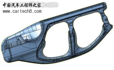

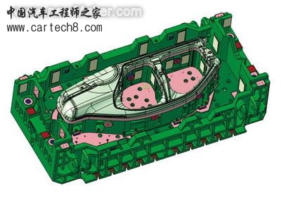

图1是一个整体侧围凸模的实体,其加工数模见图2。加工前,数模与实体坐标系统一、料厚及方向、侧围的左右部分等各种信息的确认是非常重要的,这样可以避免因一些低级错误而造成不可估量的损失。
图1 整体侧围凸模
图2 整体侧围加工数模
如果编程软件与造型软件不同,数据传输过程中也可能会出现问题。我们在CATIA与DELCAM软件转换加工数模的过程中,有时就会出现坏剪裁、缝隙、交叉曲、漏面、多余细小碎面等不确定的数据转换,这些对一般的模具不会产生影响,但对于外覆盖件拉延模的表面质量的影响却是相当的大的,因此,在编制程序之前必须做全面细致的检查,同时进行一些有针对性的处理。

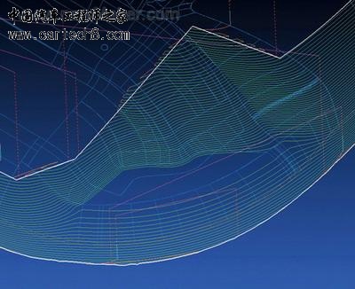

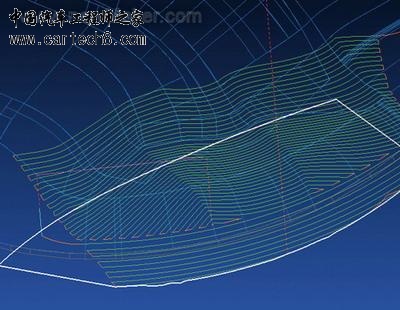

凸模的四周比较陡峭,一般采用等高粗加工方式加工,但在局部还有比较平坦的型面。通过图3的局部处理程序和图4的等高程序局部可以看出,软件在计算等高加工方式时只是简单地处理平坦型面,如果不进行局部的处理,加工时会因为局部刀具切削量突然增大而导致刀具发生意外,所以等高粗加工前的局部平行、三维偏置等编程处理是特别必要的。
图3 局部处理程序
图4 等高程序局部
