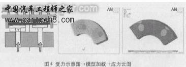

除了结构干涉的影响,制动半径还受到摩擦片偏磨的制约。图4是一摩擦片受力分析示意图,两推杆中心处于同一圆弧上,圆弧半径是摩擦片内外半径算术平均值。假设摩擦片与制动盘完全接触,根据摩擦片实际受力情况建立有限元模型,进行受力分析。
压应力明显大于其他部位。从载荷加载图上看到,摩擦片上部的载荷线密度明显大于下部。
根据滑磨功计算公式②可知,即使摩擦片表面受力均匀,r值越大,滑磨位移越大,摩擦片上部磨损越快。如果按照图4所示的推杆处于摩擦片中心,只会加速摩擦片偏磨,导致摩擦片厚薄不均,减少摩擦片寿命,增大制动噪声,造成制动跑偏。因此需要平衡滑磨位移和制动压力两者的关系,将推杆加力中心向转动中心移动,减少制动半径。
