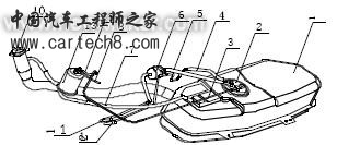

由燃油喷射的特性,决定了油路系统的工作压力为250~350kPa,因此燃油系的零部件耐压性能要求高。要满足此要求,油泵、供油、回油管路、油滤的结构性能设计成为油路系统的核心设计。图1 为电喷车燃油蒸发系统图。
1-油箱总成
2-油泵及油位传感器总成
3-燃油蒸发软管
4-1 号回油软管
5-1 号供油软管
6-燃油滤清器
7-换气软管
8-炭罐脱附软管(接炭罐清洗阀)
9-炭罐吸附软管
10-加油口盖
11-3 号供油软管(接发动机油轨供油端)
12-2 号回油软管(接发动机油轨回油端)
13-炭罐

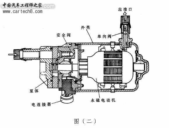

1.1 燃油泵设计
燃油泵应能输出高压及一定流量的燃油,为此油泵的功率相应增大,油泵电机运转时易产生热量,提高了燃油温度,油路则易产生气阻。为此应将燃油泵内置在油箱中,那么在燃油泵工作时,油箱内的燃油和流经电机内的燃油便会对电机起到冷却作用,气阻就不易产生,同时采用内置燃油泵还具有不易发生燃料泄漏和噪声小的优点。燃油泵内设置单向阀可防止燃油回流,保持管路残余压力,便于发动机热起动和重新起动。当发动机熄火,燃油泵刚刚停止送油时,单向阀便立即关闭,以保持燃油具有一定压力,即管路内的残余压力。通常,燃油遇到高温易汽化,从而引起油泵和喷嘴工作性能下降,造成发动机热起动困难。设置单向阀使发动机熄火后油路内仍保持一定压力,减少了气阻现象,使发动机高温起动容易。油泵内还应当设置安全阀,当油泵输出油压达400~600kPa 时,卸压阀打开,防止油路堵塞时油压过高导致燃油泄漏。为建立起高压燃油和满足流量要求(大于60L/h),油泵采用叶轮结构,此结构还有利于减小工作电流,图2 为燃油泵电机结构简图。燃油泵进油处应装配滤网(过滤精度130μm),防止杂质进入油泵电机内而加速电机磨损。将油位传感器集成到燃油泵总成上,既可减少零部件种类,又可提高生产线装配效率。

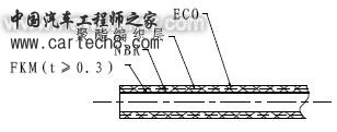

1.2 供、回油橡胶软管设计
油路系统必须保证250~350kPa 压力的燃油要求,那么供、回油软管应具有满足此性能的结构,为提高燃油软管的安全系数,软管的爆破压力设计为5MPa。如图3 所示,高压橡胶燃油软管由3 层胶料构成,从内到依次为FKM(氟橡胶)、NBR(丁腈橡胶)和ECO(氯醚橡胶),在软管中间有聚酯编织层。以下对各层胶料的性能进行分析:FKM 的耐热老化、耐油性、耐臭氧性、渗透性以及铜板污染性方面较优良;NBR 具有优异的耐油性,但次于FKM,此外NBR 的气密性和耐水性较好,耐臭氧性较差;ECO 的耐低温性及耐臭氧性较高。中间的聚酯编织层起增强软管耐压性作用。此种结构的软管具有较强的综合性能,由于高压软管的工作压力达3个大气压,因此同化油器车的燃油软管相比,要求增加编织层;同样,由于燃油的高压作用,对软管的耐油性具有较高要求,因此内胶层采用FKM 必不可少,而且对该层的厚度也有一定要求。

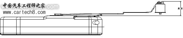

由于采用了内置燃油泵并集成了油位传感器,因此燃油箱需重新设计,除蒸发油管、供油、回油管接口取消外,还应重点设计燃油泵的安装接口,接口处采用O 形密封圈密封方式,见图5,以防燃油外泄。燃油箱部件性能应符合国家标准GB18296—2001《汽车燃油箱安全性能要求和试验方法》。
2.2 油泵安装方式
车辆发生碰撞事故时,如油泵的密封和安装方式不合理,在油箱接口油泵安装处可能会发生燃油泄漏,为此油泵的密封和安装方式极其重要。在设计此安装方式时,以北斗星车的油泵安装方式为参考,即采用法兰盘螺栓固定方式,图5 为油泵安装方式图。海象车进行碰撞试验时没有发生燃油泄漏,由此证明了此安装方式的可靠性。

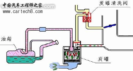

炭罐对汽车蒸发排放的影响最为显著,因电喷系统采用了炭罐清洗阀,在延用18 车炭罐基础上,对炭罐稍加变动,取消了炭罐脱附阀即可,不需重新开发炭罐模具。
活性炭罐蒸发污染控制系统工作原理。来自油箱中的燃油蒸气通过炭罐吸附阀进入炭罐上部,空气从炭罐下部进入清洗活性炭。发动机工作时,ECU根据发动机的转速、温度、空气流量等信号,控制活性炭罐电磁清洗阀的动作来控制排放控制阀上部的真空度,从而控制排放阀的开闭动作。当排放控制阀打开时,汽油蒸汽通过阀中的定量排放小孔吸入进气歧管,然后进入气缸烧掉。图7 为炭罐蒸发污染控制系统工作原理图。
