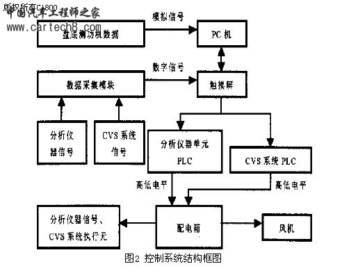

    2. 控制系统的工作过程
    工控机通过CVS系统和分析单元的传感器获取测量数据,通过数据采集模块转换为符合RS-485规范的数字信号,传送给触摸屏,触摸屏将测量数据通过TCP/IP协议传送给PC机(上位机),完成数据处理工作。同时,触摸屏根据采集信号的数值判断目前的工作状态,将控制指令发送给分析单元和CVS系统的PLC。分析单元的PLC主要完成对分析仪器进行一系列气路切换、量程转换的操作,CVS系统PLC主要对CVS进行流程控制,实现自动清洗、采样等一系列功能。控制指令经PLC处理后,转换为直接的继电器开闭信号,实现打开和关闭CVS系统电磁阀、取样泵的任务。另外,配电箱还为风机提供了380V动力电的开关,可手动控制风机的启动与停止。控制系统结构框图如图2所示。
