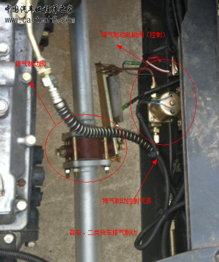

    发表于 14-10-2013 21:14:50 | 显示全部楼层
    客车底盘、二类火车底盘上排气制动,直接上图
