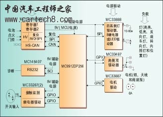

    本文介绍摩托罗拉公司的MC9S12DP256 16位MCU和若干个外围IC产品,这些产品专为适应汽车系统中常见的恶劣环境而设计,此外,还详细讨论这些产品提供的高级诊断功能。图1给出了所用方案的方框图。
