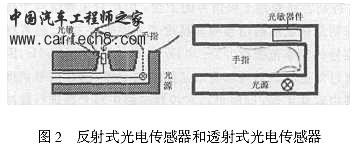

      从光源发出的光除被手指组织吸收以外, 一部分由血液漫反射返回。其余部分透射出来。光电式脉搏传感器按照光的接收方式可分为透射式和反射式2 种, 其中透射式的发射光源与光敏接收器件的距离相等并且对称布置,接收的是透射光, 这种方法可较好地反映出心律的时间关系, 但不能精确测量出血液容积量的变化; 反射式的发射光源和光敏器件位于同一侧, 接收的是血液漫反射回来的光, 此信号可以精确地测得血管内容积变化。本文讨论的是透射式脉搏传感器, 侧重于脉搏信号的测量。

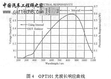

      光电式脉搏传感器主要由光源、光敏器件, 以及相应的信号调理控制电路构成。为了充分利用器件的效果, 光源和光敏元件的选择是综合考虑的, 光源的波长应该落在光敏元件检测灵敏度较高的波段内, 图4 为OPT101 的光波长响应曲线。
      脉搏信号主要由动脉血的充盈引起, 而血液中还原血红蛋白( Hb) 和氧合血红蛋白( HbO2 ) 含量变化将造成透光率的变化, 当氧合血红蛋白和还原血红蛋白对光的吸收量相等时, 透射光的强度将主要由动脉血管的收缩和舒张引起, 此时能够比较准确地反映出脉搏信号。图5 为血红蛋白的光吸收曲线, 从图中可以看出, 血液中HbO2 和Hb 对于不同波长光的吸收系数的差异明显, 而且2 条曲线好几个不同的交点, 考虑到在805 nm 波长处, 血红蛋白的光吸收率比较低, 那么透射过手指的光强较大, 有利于光敏器件的接收, 因此发射光源的波长选择为805 nm。
