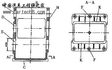

  变速器箱体是机械式传动压路机上的重要零件,其加工质量的好坏将直接影响到压路机传动系统的使用效果。我公司产品所使用的变速器箱体(图1)材料为 HT200。该变速器具有体积小、结构简单、使用方便和动作可靠的特点。已经广泛应用于我公司所产的LSS系列振动压路机上。以往箱体加工是在龙门刨床、镗床和钻床上完成平面、轴承挡孔和连接孔的加工,生产效率低且加工质量难以保证,为解决上述问题,我公司引进了以太韩国大宇公司制造的ACE HM800卧式加工中心进行箱体加工,取得了很好的应用效果。
  图1 变速器箱体

  箱体类工件具有以下几个特点:一是加工内容多,需频繁更换机床、刀具;二是加工精度要求高,采用普通机床加工质量难以保证,且由于工艺流程长,周转次数多,生产效率难以提高;三是形状复杂,且大部分为薄壁壳体,工件刚度差,较难装加。采用数控加工中心进行箱体加工,凭借加工中心自身的精度和加工效率高、刚度好和自动换刀的特点。只要制定好工艺流程,设计采用合理的专用夹具和刀具,就完全可以解决上述问题。鉴于该设备为双工作台,因此,我们将该工件B、C面上各种加工要素加工放在01工作台上完成(加工工序1),其余G、H及排挡侧面的加工要素放在02工作台上完成(加工工序2),根据上述工序安排,设计相应的专用夹具。
  3 毛坯准备
  工件上加工中心前的准备工序由其它设备来完成,如零件图1上G、H两侧面的粗加工,放在普通机床上加工,这样一是减少了大余量加工造成的热变形;二是为了加工中心提供了必要的定位基准;三是提高了加工效率。两侧面刨完后,以G面为基准(与加工中心加工时基准一致)将工件平放钳工台上,钳工按图1划出B、C面精加工线及箱体K、H(两侧)各面中心基准线,供加工中心校正用。
