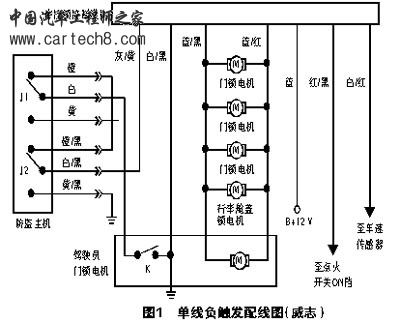

    正确的改装方法
    1.配线方法(图1)
配线方法
点击此处查看全部新闻图片
    将防盗主机的黄色中控线剪断,将2根橙色线对接(串联),将黄/黑色线接地,再将中控锁控制模块的信号线(灰/黄色)剪断,与防盗主机的白/黑色线相连,将防盗主机的白色线与驾驶员车门门锁主开关的一端相连。
    2.控制过程
    (1)当防盗器处于不动作状态时,继电器J1和继电器J2处于静态,信号线由防盗主机的白/黑色线→橙/黑色线→橙色线→白色线→驾驶员车门门锁主开关K,中控系统可以照常工作,用钥匙或拉动驾驶员门锁按钮都能正常开或锁全车所有门锁。车辆行驶时,车速达到10km/h以上时全车门锁均能自动上锁,停车后关闭点火开关,全车门锁均能自动开启。
    (2)当防盗器执行锁门动作时,继电器J1动作(瞬间的,1~2s恢复),信号线检测到与接地断开信号,全车门锁上锁,驾驶员门锁电机里的开关K断开(在开门状态时K是闭合的)并保持,信号线保持与接地断开,全车门锁保持上锁。当防盗器执行开锁动作时,继电器J2动作(瞬间的,1~2s恢复)信号线检测到接地信号,全车门锁开启,驾驶员门锁电机里的开关K闭合(在锁门状态时K是断开的)并保持,全车门锁保持开锁。

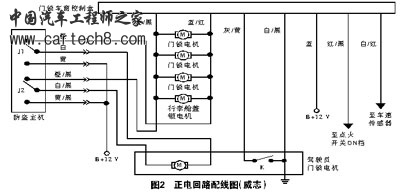

常见的配线错误案例
    (1)将中控锁控制模块与驾驶员门锁电机相连的2条线(蓝/红色、蓝/黑色)剪断,防盗器用正负触发来驱动驾驶员门锁电机(图2)。
图2
    错误原因:对于这种配线方法,用遥控时能正常控制开锁和上锁,但是如果车速大于10km/h时(起步前没有踩过刹车),各门锁均能上锁,但是由于驾驶员门锁电机线已经剪断,驾驶员门锁此时不能上锁,驾驶员门锁电机开关不能闭合,各门锁又会自动开启。出现这种情况时,会使人误认为是驾驶员门锁电机行程不正确所致。

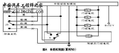

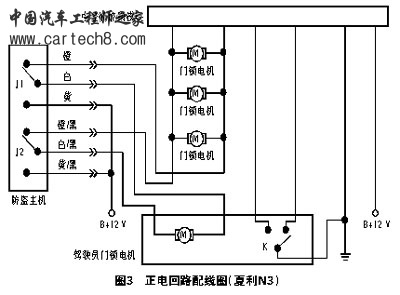

    另外,夏利N3也存在后加装防盗器的问题,在此给大家推荐2种夏利N3轿车的配线方法,在此只提供改装电路图(图3、图4)做参考。
