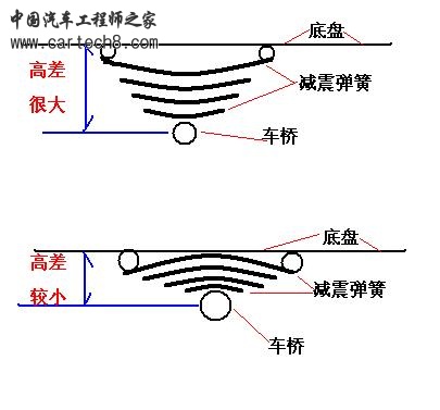

现在很多廉价公交车仍然是普通城市的主力,而钢板弹簧的耐久性和稳定性一直不错,所以国产车多用此种避震器.....但是有些廉价车用的钢板弹簧就是卡车板簧,实在对不住乘客阿.....而且这种板簧安装在车上,车身高度确实降不下来......曾经有企业尝试过“抽右侧板簧”的方式降低车身右侧高度,但效果并不是很好.....
某次,我在西安的LS6120上看到了他们的钢板弹簧,这个车的板簧就比较特殊,是一种两头向下弯的结构.......和普通车用的两头向上翘的板簧不同。我并不清楚这两种板簧的区别,但是我觉得这比普通板簧强很多.....(如图1)........

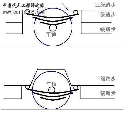

一直以来,钢板弹簧的钢板都是向上弯曲,多片组装.....用以承担重量,而且板簧都安装在车轴的上方,或许因为没有太多的材料能够承载数吨的压力吧。但是我曾经在本论坛中看到某位网友拍摄的一台老车(图片找不到了,我没有保存图片的习惯 ),这款车就把板簧悬挂在轴下........车身高度和同批次其他国产车比较,明显降低——虽然不是二踏车,但仍然比其他三踏车底很多......(如图2)
我现在考虑的是:如果因为国产材料力学不过关,不能使用气囊减震,只能使用板簧.....那么希望能够使用上述两种方案尽可能降低车身高度.......

只为了降低车架的设计!没有别的什么。一般只用在后桥上。前桥很少用的

    你要说的是双后桥用这种结构绝对没有问题(+平衡悬架)
    单后桥用这玩意没有见过,如果有参数的话可以做个有限元分析

    最后一种有点新意,以前没见过,不过看上去似乎可以降低地板高度的
