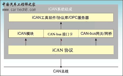

  iCAN网络构建非常灵活、结构简单、成本较低,并且iCAN网络具有易于组态、安装、运行、维护简便的特点。iCAN网络组成结构如图1所示,包括了iCAN模块、CAN接口卡以及CAN网关/网桥设备。
  iCAN网络的基础与核心是iCAN协议。iCAN协议是国内对于CAN系统应用的一种全新尝试。iCAN协议的设计目标是:实现一种简单、可靠、稳定的CAN应用层协议。在iCAN协议的设计过程中,充分参考和借鉴了DeviceNet协议和CANopen协议。毕竟DeviceNet协议和CANopen协议是严谨和完善的,并经过实际工程验证。制定iCAN协议是一个相当严谨的设计过程。这里主要考虑了一些关键因素:CAN报文的分配、数据通讯的实现、网络管理、设备建模。
图1:iCAN网络的组成
  通过以上技术问题的解决,一方面可以保证iCAN网络的高通讯效率、高数据可靠性,令基于iCAN协议的各个总线节点能够组成一个有机的整体网络;另一方面,通过在iCAN协议设备建模方面的尝试,可以使产品描述标准化,协议发展具有可延续性,保障后续产品开发过程中在通讯协议方面的一致性。
  在iCAN网络中,可以根据需要增加CAN网关/网桥设备,以适应实际系统的网络规模和通讯距离,以及用户终端设备在安装、布线等方面的要求。通过CAN网关/网桥设备,iCAN网络也可以方便地互连其它类型的网络(比如串行通讯网络RS-232/RS-485、以太网等),或者连接DeviceNet/CANopen网络。

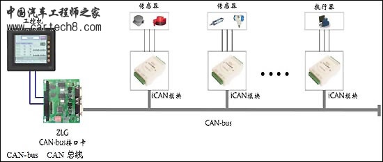

  在工程机械中iCAN网络主要由工控微机、标准PC-CAN接口卡以及iCAN模块组成,系统结构如图2所示。
  图2:工程机械中iCAN网络的结构
  工控微机通过CAN接口卡接入CAN网络中,与总线进行数据交换,管理系统中各个iCAN模块及其它设备,实现系统中各设备参数监控、显示、人机界面以及各种控制功能。iCAN模块实现传感器的信号采集,并实现控制信号输出功能。
  根据工程机械中的传感器、控制器类型的不同,选择合适的iCAN模块。iCAN模块的输入端口采集液压、发动机等系统中传感器的信号,并传送到总线上;输出端口根据来自总线上的控制信息操作执行机构,完成对于液压等系统的控制。
iCAN网络在工程机械中的应用避免了复杂的信号连线,使控制系统的安装简单、运行可靠、应用灵活,并能够保证控制的实时性。

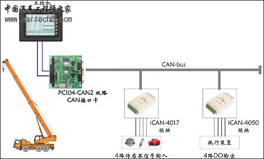

  起重力矩限制系统的CAN解决方案为:系统采用一块PC104-CAN2I双路CAN接口卡、一个iCAN-4017模拟量输入模块,以及一个iCAN-4050数字量输入输出模块。起重力矩限制系统结构如图3所示。
  图3:起重力矩限制系统原理图
  a. PC104-CAN2I双路CAN接口卡作为CAN网络主控设备,实现对于数据采集模块的管理。PC104-CAN2I接口卡配备2个通道CAN接口,CAN通道采用光电隔离措施,增强了系统在恶劣环境中使用的可靠性。电路板采用4层板技术和SMT工艺,抗干扰能力强,保障长期运行的稳定可靠。
  b. iCAN-4017模拟量输入模块主要技术参数为:单电源供电,供电电压+10V~+30V DC;8路模拟量输入通道;16位分辨率ADC;电压输入范围:±10V(默认)、±5V、±2.5V、±1V、±500mV、±150mV;电流输入范围:±20mA(需外接125Ω精密电阻)。采用iCAN-4017模拟量输入模块的四路输入通道用于采集系统中长度传感器、角度传感器以及压力传感器的输出数据。
  c. iCAN-4050数字量输入输出模块主要技术参数为:单电源供电,供电电压:+10V~+30V DC;8路开关量输入通道;8路开关量输出通道;开关量输入信号:高电平为+3.5V~+30V,低电平≤+1V;开关量输出信号:集电极开漏输出,最大负载电压+30V,电流30mA。采用iCAN-4050数字量输入输出模块四路输出通道用于提供数字量输出信号。
  2. 系统说明
起重力矩限制系统通过iCAN模块检测各传感器的信号,各模块通过CAN总线将传感器数据传送到控制主机进行处理,系统工作状态实时显示在人机界面上。该系统能够警示危险工况,诊断并排除故障。在危险工况下,通过实时地控制输出模块,使系统处于安全状态,防止事故的发生。
  起重力矩限制系统软件采用VC++开发。系统软件对传感器数据进行处理,实时获取系统工作状态,并以图形化的界面显示,在危险状态下及时发出报警信息,并可以根据键盘指令进行相应地控制。
  在起重力矩限制系统中采用了iCAN-4017模块以及iCAN-4050模块各一个。在满足系统需求的基础之上,模拟量输入、数字量输入以及开关量输出均有剩余通道,可以方便未来产品功能的扩展。
  该起重力矩限制系统的特点是:通过CAN总线实现对各传感器信号的采集以及输出装置的控制,使得系统十分容易构建,布线安装十分方便;同时,系统抗干扰能力强、可靠性高、实时响应性好。而且,通过CAN总线的应用,使该起重力矩限制系统的很容易作为一个子系统嵌入到起重机的控制系统中。通过实际的运行测试表明,该系统运行稳定、可靠、接口维护方便,性能价格比较高。
